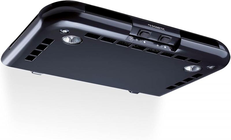

buongiorno a tutti.
chiedo se qualcuno del forum mi da' un consiglio su un accessorio che ritengo per me utile quando cucino in camper per non creare fumi e odori...
cioe' la cappa dometic CK2000...premetto che la mia scelta ricade su questa anche se costa un tantino ...visto che non vorrei forare la parete per lo scarico dei fumi...
vi allego il link...e foto...
stefano

Secondo me... senza l'uscita diretta dei fumi e con i filtri a carboni (o di qualunque tipo) rischia di fare la fine delle cappe che sono nelle abitazioni.  Dopo poco tempo, i filtri si intasano e ci si intossica comunque. Per carità la cappa Dometic è molto carina... ma preferirei di gran lunga fare un foro sulla sulla parete o sul tetto (come tutti) ed avere uno scarico libero e senza filtri.

anche io non ho mai visto di buon occhio cappe aspiranti con filtri a carbone , fai un sforzo creando un foro a parete evacuando all'esterno , periodicamente dovrai lavare solo l'unico filtro sintetico e sostituirlo quando necessita , filtri a carboni cerca di evitarli ma se proprio non vuoi forare allora procurati una buona scorta di filtri , il vantaggio di quella cappa oltre che essere carina è che la puoi piazzare dove ti fa comodo ma l'efficienza di filtraggio è decisamente ridotta all'osso

Le cappe di tanti mezzi in particolare Laika  le ho sempre
avute con uscita sulla parete laterale ,direttamente dietro
la cappa .
E' quella griglietta rotonda vicino alla luce esterna. sopra finestra cucina

Se vuoi che serva a qualcosa, serve uno scarico esterno, oppure ventola che aspira su un oblò, che all'occorrenza fa da ventilatore

Grazie dei consigli....
probabilmente metterò un ventilatore/aspiratore (tipo turbovent omnivent) all'oblo in prossimità dei fuochi...

volevo sapere da qualcuno che ha installato la cappa Dometic CK 200, o altra cappa a ricircolo, come si trova ed indicativamente ogni quanto giorni di utilizzo del camper cambia i filtri a carboni attivi.
Grazie per la risposta.

Come già detto sopra, Cappa uguale foro uscita, altrimenti è solo un giocattolo che ti fa bestemmiare ogni volta che tenti d'usarla. Oltre tutto se cucine molto dentro come faccio io, evacuata i fumi della combustione del gas (Monossido di carbonio) che sono tantissimi.

2 camper e 2 cappe aspiranti, mai accese perché rumorose. Secondo me meglio turbovent o simile.

Io ho il Fantastic Vent quasi sopra la cucina, fa mille volte di piu di qualsiasi cappa, e butta fuori anche umidità e condensa.
Posso cuocere la pasta con -10° e i cristalli anteriori completamente liberi, e se faccio andare il fantastic Vent non si appannano minimamente.
Asspira fino a 32m2  al minuto, in pratica cambia completamente tutta l aria del camper due volte ogni minuto. Basta avere un altro oblo in fessura che permetta il rientro.
Certo che in pieno inverno non lo si fa andare al 100% altrimenti poi dentro si raggiunge la temperatura esterna, ma basta farlo andare al 20% che non senti il rumore e aspira comunque piu di una rumorosa e poco performante cappa.
Anche se ci fosse da fare un nuovo foro sul tetto, la cosa è veramente molto semplice e te lo fanno rapidamente.

cucinando il vero problema fastidioso è la condensa e umidità che si crea e una cappa a ricircolo non la elimina per niente. La finestra cucina e un oblo in fessura fanno gia molto di piu.
