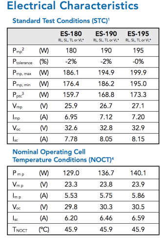

Ciao a tutti,
ho la possibilita' di prendere questo pannello ad un prezzo conveniente, non so interpretare i dati della scheda tecnica, lo affiancherei ad un regolatore mppt. Potreste confermarmi o meno se e' un buon pannello e se e' compatibile con l' installazione sul camper?
Posso scegliere tra il modello ES-180 e ES-195.
Fabrizio

E' un normale pannello a 36 celle. Va bene con l'MPPT.
In caso di pannello con meno celle (tensione d'uscita sui 16-18 volt) l'MPPT non serve anzi è meglio che usi un regolatore normale a modulazione d'impulsi spendendo meno.
Non conosco il rendimento che penso sia attorno al 16-18% come tutti.
Tieni presente che la resa su un tetto di camper (posizione piana) è sempre molto bassa....un pannello da 100 watt nominali in effetti ti da 40 o max 50 watt, non di più in luglio/agosto quanto il sole è quasi perpendicolare mentre in inverno quando il sole è all'orizzonte la resa cala ancora di molto.

Ciao Tuckano, grazie per la risposta.
Approfitto della tua gentilezza per chiederti quali sono i parametri che devo guardare nella scelta di un pannello. Prendero' sicuramente questo, ma solo per capire.
Grazie.
