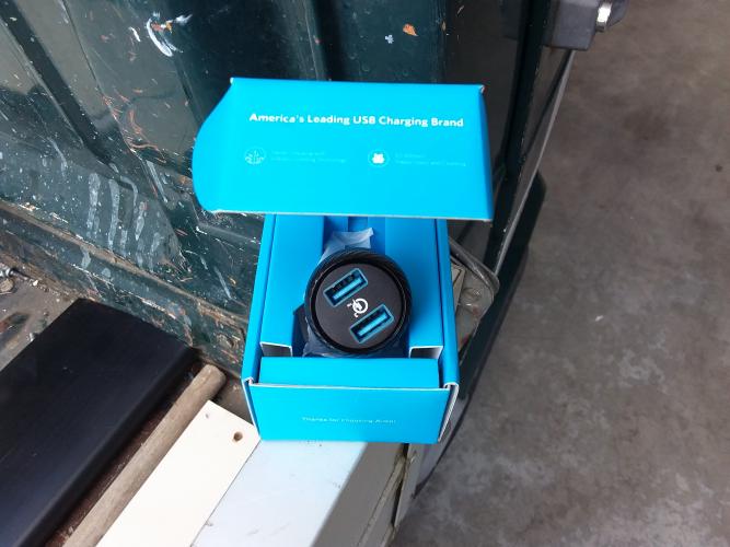

questo è ciò che mi hai consigliato, rispondo a te e a tutti gli altri, appena testato con una batteria e collegamento al tablet con anonimo cavetto usb, NESSUN messaggio di carica lenta, quindi le cineserie da 2.1 A sono delle ciofeche o accrocchi per i polli come me, grazie ancora a tutti, ma soprattutto a te titan per l'ottimo consiglio. P.S. il modello in questione è quello da 39 watt 20180626_151838.jpg
Ottima cosa questo feedback positivo sul prodotto, cosa sempre utile a chi dovesse acquistare un prodotto simile.yes
peccato solo non abbiano in catalogo uno da incasso, ma per il resto consideratelo tutti, nessun messaggio di carica lenta, meditate gente meditate, ciao  a te e a tutti, sperando possa essere stato utile
