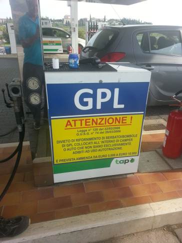

da sempre vado con le bombole, ma ora ho due auto a GPL, e capita di trovare distributori così
Che riportano un Decreto Legislativo:
https://www.eni.com/eni-imprese/attachments/pdf/DL-220206-N128.pdf
http://gazzette.comune.jesi.an.it/2006/74/3.htm
N.B.
avevo già postato in passato questa foto, allora alcuni iscritti al forum dichiararono la non veridicità della presa di posizione del gestore.
_____________
[;)]73 de
alvaro IZ2MHT
11/01/2007 37564
Inserito il 09/02/2016 alle: 20:24:40
Alvaro , leggi bene quel cartello esposto poi fatti un giro nella giungla legislativa inerente alla legge esposta e capirai , tra l'altro quando mai un serbatoio di GPL fisso cosidetto bombolone viene installato all'interno di autocaravan ? , casomai si riferisce a bombole domestiche amovibili e sul nostro territorio oltre a quelle rientrano anche le ricaricabili di qualsiasi marchio e tipologia ma non rientrano i serbatoi esterni solidali al telaio del mezzo anche se l'utlizzo del contenuto è prettamente domestico
Modificato da ecostar il 09/02/2016 alle 20:30:40
di autocaravan ? , casomai si riferisce a bombole domestiche amovibili e sul nostro territorio oltre a quelle rientrano anche le ricaricabili di qualsiasi marchio e tipologia ma non rientrano i serbatoi esterni solidali al telaio del mezzo anche se l'utlizzo del contenuto è prettamente domestico  Mario

In risposta al messaggio di ecostar del 09/02/2016 alle 20:24:40
Scusa ma leggendo il cartello mi pare chiaro che specifici il divieto di riempire serbatoi posti su auto o camper "che non siano esclusivamente adibiti ad autotrazione",
Quindi , indipendentemente dalla forma, materiale e collocazione dei serbatoi si impedisce la ricarica di serbatoi adibiti, nel nostro caso,  ad uso riscaldamento-cottura.

In risposta al messaggio di giob del 09/02/2016 alle 23:51:48
Scusa ma leggendo il cartello mi pare chiaro che specifici il divieto di riempire serbatoi posti su auto o camper che non siano esclusivamente adibiti ad autotrazione, Quindi , indipendentemente dalla forma, materiale e collocazione dei serbatoi si impedisce la ricarica di serbatoi adibiti, nel nostro caso,  ad uso riscaldamento-cottura.   giob
il cartello specifica serbatoi colocati all'interno del camper .... , secondo tè le bombole domestiche amovibili cosa sono ? , in un camper dove sono collocate ? , ci sarebbe anche dell'altro ma preferisco starmene zitto evitando di pestare la coda al can che dorme

Inserito il 11/02/2016 alle: 19:20:22
avevo letto il dgls 128/06 non trovando il punto in cui vieti di riempire serbatoi
l' ho riletto oggi ma oggettivamente dal telefono faccio fatica
voi trovate il punto in cui vieti il rifornimento di serbatoi omologati?
http://www.parlamento.it/parlam...
perche' io ho solo trovato all' art. 18:
5. Chiunque riempie bombole utilizzando le apparecchiature installate presso gli impianti stradali di distribuzione di GPL per uso autotrazione, e' punito  [omissis]
e direi che non ci piove
e poi
7. Chiunque, senza autorizzazione del proprietario del serbatoio, travasa GPL in serbatoi di terzi installati presso i consumatori ed a loro concessi in comodato o in locazione [omissis]
ma serve un riepimento coatto e su serbatoi in comodato .. non di proprieta'
ma la cosa che piu' mi diverte di questa faccenda e' che il GENIO che ha fatto il cartello postato da alva ha totalmente ignorato l' articolo 20
1. Le disposizioni del presente decreto non si applicano:
a) agli impianti di distribuzione stradale di gas di petrolio liquefatti destinati all'autotrazione;
cioe' per i piu' distratti il decreto legislativo in oggetto citato NON si applica al distributore su cui e' attaccato
