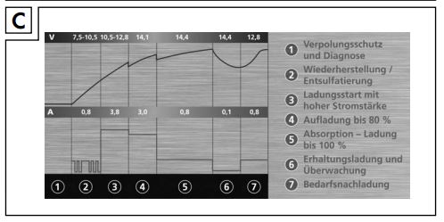

Inserito il 04/12/2016 alle: 18:45:32
se riesci a recuperare le foto della scatola dell'ultima versione venduta....trovi il diagramma di carica.....
ti risparmio la ricerca....

se riesci a recuperare le foto della scatola dell'ultima versione venduta....trovi il diagramma di carica..... ti risparmio la ricerca....
Grazie Giorgio, non avevo guardato. Ero convinto che la tensione di mantenimento dovesse essere sui 13,8 v.
Quindi ė tutto a posto, il carica funziona bene.
Graxie a tutti.

In risposta al messaggio di nemo family del 04/12/2016 alle 18:45:32
Grazie Giorgio,
Il grafico e' abbastanza simile al comportamento dei miei due, probabilmente hanno cambiato qualcosa, anche perche' quel disegno non l'ho mai visto.
Ricordo nettamente il salto indietro di tensione raggiunti i 13.8V, tornava a 13.3V circa perche' la corrente di carica si riduceva a 0.8A.
Quindi fa il mantenimento con 0,1A e aspetta fino a che la tensione scende a 12.8V e ricomincia con 0.8A.
Si, un po' incasinato ma ci puo' stare.

In risposta al messaggio di renzo07 del 04/12/2016 alle 22:27:57
Grazie Giorgio, Il grafico e' abbastanza simile al comportamento dei miei due, probabilmente hanno cambiato qualcosa, anche perche' quel disegno non l'ho mai visto.  Ricordo nettamente il salto indietro di tensione raggiunti
i 13.8V, tornava a 13.3V circa perche' la corrente di carica si riduceva a 0.8A. Quindi fa il mantenimento con 0,1A e aspetta fino a che la tensione scende a 12.8V e ricomincia con 0.8A. Si, un po' incasinato ma ci puo' stare. Quando riusciro' a costruire il voltmetro/amperometro registratore mi prefiggo di misurare il comportamento esatto dei miei due. Ciao, Renzo.
questo grafico l'ho solo visto sull'ultima versione messa in vendita...ma a parte il display e sempre lo stesso con le stesse correnti a parere mio....cambia solo la forma dello scatolotto.!...io ho ancora la prima versione...quella che aveva il problema del tasto selezione....e continua a funzionare alla grande...

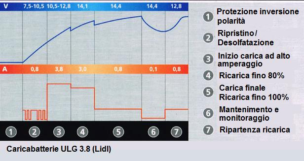

Ho tradotto le scritte, cosi' si capisce meglio. wink
Nella manualistica Lidl, l'apparato esiste fondamentalmente in tre "release", anche se i dowload sono molti di piu.
In base alle sigle:
ULG 3.8 A1
ULG 3.8 B1
ULGD 3.8 A1
(display)
Tra la versione A1 e B1 non ho controllato le differenze sul manuale.
La cosa buffa e' che dopo aver tradotto il tedesco, ho aperto le istruzioni di quello con display ed internamente c'e' lo stesso disegno tradotto in italiano :-((
Renzo.

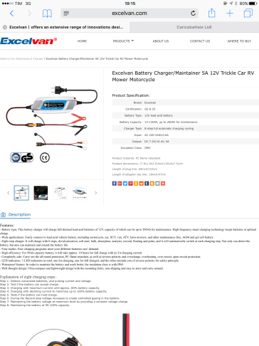

Su Amazon questo caricabatterie è in vendita a 30,99 euro con spedizione Prime.
Secondo voi (costa solo 11 euro in più) è migliore di quello della Lidl?

http://www.excelvan.com/product...
forse qui si leggono meglio le caratteristiche del prodotto

Su Amazon questo caricabatterie è in vendita a 30,99 euro con spedizione Prime. Secondo voi (costa solo 11 euro in più) è migliore di quello della Lidl? Nicola
A vederlo così sembra migliore, se non altro perchè carica 5A, oltretutto sembra molto ben rifinito, non che all'atto pratico conti molto, ma sai....anche l'occhio vuole la sua parte!

In risposta al messaggio di Nicksnow del 08/01/2017 alle 19:35:39
Quello dell'immagine da te allegata non è lo stesso caricabatterie che viene venduto da Lidl.
Su Amazon è questo di cui riporto il link sotto, ed il costo è di 39.95 contro i 19.90 della Lidl(più del doppio).
https://www.amazon.it/Caricabatteria-auto-moto-barca-12/dp/B00UQ35SUI

Si lo so che quello che ho postato non è lo stesso di quello venduto da Lidl.
​Volevo solo avere un'opinione da qualcuno di voi esperto del settore circa le caratteristiche tecniche di questo caricabatteria che ad un primo impatto sembrerebbe migliore di quello offerto da Lidl.
