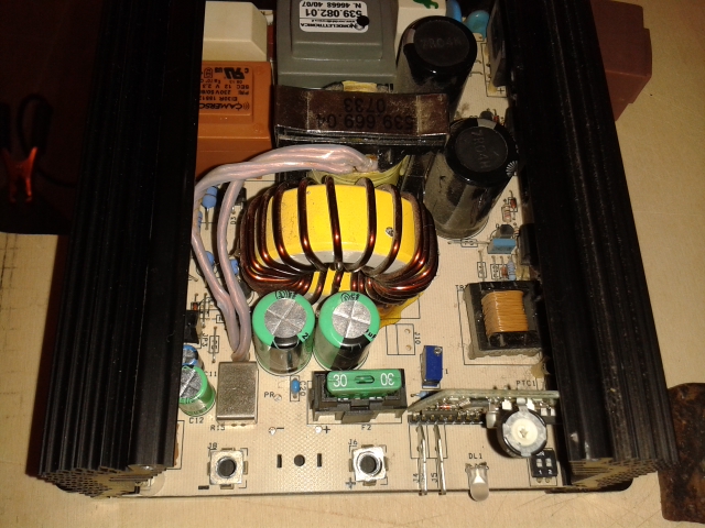

Salve a tutti, vi scrivo dall'Abbatoggia (Maddalena) e come da titolo, stamattina ci siamo resi conto che nel camper di mio cognato (Laika X710R), non caricava le BS e BM. Abbiamo provato a vedere fuibilivari ed altro ed alla fine siamo convenuti che era il caricabatteria. Lo abbiamo smontato per cercare il fusibile all'interno menzionato nel pdf della casa costruttrice, ma no l'abbiamo trovato: rimontato il tutto non funzionava piu nulla. Accendendo il motore si riaccendeva la centralina, ma dopo alcuni mi nuti moriva tutto. Qualcuno sa risolvere? Grazie

Aggiornamento: dopo ore a girare e rigirare come ultim cosa ci siamo rimessi a vedere i fusibili, scoprendo che 1 da 40A era fuso: evidentemente muovendo i cavi .....però il problema iniziale persiste.... il caricabatteria non và, ho misurato all'uscita e dava 12V, se non erro un po pochi. Se qualcuno sa dove si trova il "fantomatico" fusibile 250V 4A , semra, allinterno del CB: io non l'ho trovato. Grazie

Il caricabaterie è collegato direttamente alla batteria dei servizi.
Cos'hai misurato?
Se era collegato alla BS hai misurato la BS.
Il fusibile interno potrebbe anche essere di quelli "a saldare" da cambiare col saldatore quindi.
Non è escluso che sia fatto così:
Comunque è sul 220 e quindi non devi cercare dappertutto ma solo in zona 220-trasformatore, magari volante da qualche parte.

Buongiorno,
ho avuto lo stesso problema con il caricabatterie menzionato, l'ho smontato e ho trovato il fusibile vicino all'ingresso della 220.
È di tipo bottone tondo saldato direttamente sul circuito elettronico. Purtroppo non riesco a sfilare la piastra dal dissipatore di calore in alluminio, consigli?
Inoltre c'è un rigonfiamento sulla parte superiore del trasformatore 220-12V,credo che il problema sia quello.
Scrivo dal telefonino e non riesco ad allegare le foto dell'interno, qualcuno sa come fare?

Buone notizie, ho finalmente riparato il CB, come previsto era il trasformatore 220 12V.
Riparazione semplice da 3,5€
