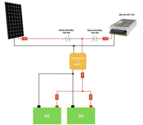

Te la butto li, magari un'idea che reputerai malsana.. ma pensare ad un regolatore MPPT sul quale far convergere in ingresso sia il panello solare che un alimentatore 220-24V con i relativi diodi di blocco ed il giusto dimensionamento, lasciando che sia il regolatore mppt a fare da unico caricabatterie?
Tanto se sei allacciato al 220V il solare serve a nulla..

Ho già il Wrestern wrm15 , ma purtroppo X me diventa complicato perché in impiantistica sono molto scarso !
aspetta che ti butto giù lo schema, e sentiamo anche altri cosa ne pensano, dammi qualche minuto

In risposta al messaggio di RobVision del 25/12/2017 alle 23:00:58
guarda qui
