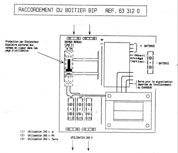

Sul mio camper (Pilote R470 del 1991) c’è installato il caricabatterie che vedete nello schema
Non mi sembra di quelli moderni a 3 stadi che vanno in tensione di mantenimento a fine carica, per cui il mio dubbio è quello di sapere se ci possono essere problemi a lasciarlo sempre inserito quando sono collegato alla 220 V.
Le istruzioni sono in francese, che per me è quasi arabo.
Attraverso traduttore di Google mi sembra di aver capito che sia dotato di un qualche circuito di commutazione dalla tensione di carica (14,2 V) a quella di rest (12,8V), ma non ne sono sicuro e vorrei evitare di rovinare le batterie.
Potete darmi qualche indicazione?
Potrebbe essere una buona idea sostituirlo con un caricabatterie moderno a tre stadi, magari con due uscite, una per BM e una per BS?
Incollo le istruzioni per chi mastica il francese più di me (e ovviamente ha voglia di leggerle)

Ciao ,
è un caricabatterie da 10A 14,2V.  a fine carica passa al mantenimento 12,8V.
// Son principe de fonctionnement permet de laieser le véhicule connecté en permanence au réseau EDF. //
Qui dice che puoi lasciarlo sempre allacciato e che ciò non ti esonera dal controllare il livello dell'elettrolita , che dipende comunque dall'età e dalla tecnologia costruttiva della batteria
Che batterie hai e da quanti Ah ?
Per batterie in Agm la tensione di ricarica è un po' bassina , tutto sommato non mi sembra male , anche Cbe ha scelto di ricaricare con la stessa tensione

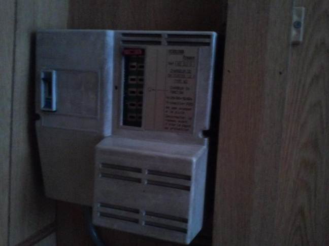

Quindi dovrebbe esserci una centralina elettronica che regola una sorta di doppio stadio (carica e mantenimento)
Purtroppo è difficile da aprire, ma ci proverò, anche per ricostruire tutto il cablaggio.
Ho in tutto due batterie ad acido liquido, la BM (80 ha) e la BS (100 ha da trazione).
Molto probabilmente quando è stato concepito quel caricabatterie le AGM ancora non esistevano o non erano diffuse come ora. Cmq resterei sempre su quelle ad acido libero, magari con piastra tubolare rinforzata.
Non so però come sono collegate .
Il pannello solare ha due uscite e le carica entrambe.
Il caricabatterie ne ha una sola e dentro il camper c’è un tale groviglio di fili che solo a guardarlo mi piglia male frown
Ovviamente tra i documenti non ho lo schema dell’impianto elettrico crying
Modificato da camperoide il 14/10/2015 alle 09:39:33
