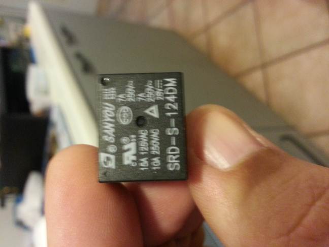

Mi è caduto il caricabatterie lidl  quello col display  da 20 cm e ora non funziona piu, si deve essere rotto il relle' perche' non aggancia sulle varie funzioni (moto, auto, ghiaccio) si sente un clik e ritorna a zero, vorrei provare a cambiare il componente ma non riesco a trovare il rele' che è quello in foto.
avrei trovato questo...
https://italian.alibaba.com/pro...
che mi potrebbe andare ma non capisco come si fa a comperare.
Qualche esperto mi puo' aiutare?
Grazie Dino

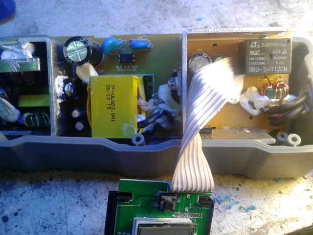

è difficile che per caduta si sia danneggiato il relè.
Io guarderei di più sotto il trasformatore (roba che pesa e che è in grado di rovinare una pista dello stampato) o parti in movimento (flat cable)

concordo con la diagnosi di Titan, quando un apparato elettronico cade, il piu' delle volte si interrompe qualche pista del circuito stampato.
A volte si "allenta" la saldatura di qualche componente grosso.
Comunque se vuoi cambiare il rele', basta metterne uno di quelli che ti "tirano dietro" con Arduino.
http://www.ebay.it/itm/29192223...
Per male che vada gli tagli una gambetta  che ha in piu' laugh

io ne ho uno smontato da una scheda....ma e un SRD-S-124DM...se va bene e non risolvi..... e se  passi da alessandria puoi venirlo a prendere....

E' lo stesso ma... a 24V

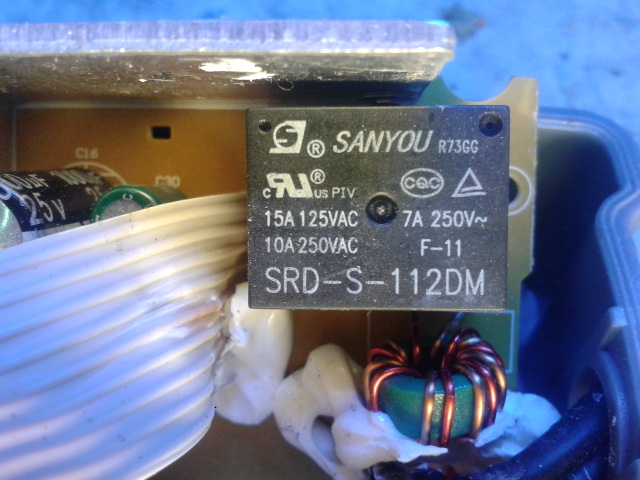

Inserito il 03/11/2016 alle: 21:32:05
non ci riesci perchè non ne han da vendere....se non compare il tasto acquista...non puoi comprare....
ma qui e disponibile.....
http://www.ebay.it/itm/SANYOU-SRD-S-112DM-12VDC-Coil-Power-Relay-/350754608140
