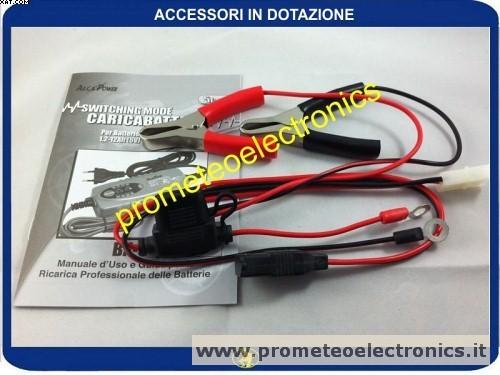

L'ho comperato al Lidl di Voghera, neanche 18 euro, quello con i led,ce ne erano ancora una ventina, preso in sostituzione di un Alcapower X 3 che dopo 10 mesi di uso mi ha lasciato a piedi, pagato 40 euro e reso al negoziante e inviato in ditta per la riparazione, costato più del doppio e carica batterie massimo 60 ampere mentre il Lidl 120 ampere.
L'Alcapower è però fornito sia di morsetti che di anelli con cavo da avvitare alla batterie, questa foto solo per far vedere come èe infatti nella moto ho quello montato, ogni volta che la rimessavo gli attaccavo lo spinotto e via, e inoltre....beh costa il doppio...se manca la corrente elettrica si riattiva da solo.
Potrei modificarlo ma preferirei tenerlo originale caso mai mi rimborsassero.........se mi dite che tagliando i cavi non succede niente ne creo uno io nuovo e con dei faston o qualcosa del genere e monto quello e uso il LIdl pure per la macchina.
P.S. l'Alcapower nel cavetto monta di serie un fusibile da 2 ampere.

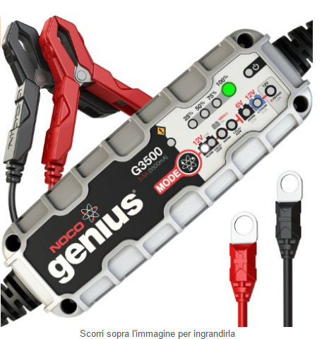

Sono come i bambini, non so resistere, ho comprato questo, arriva fra tre giorni....
