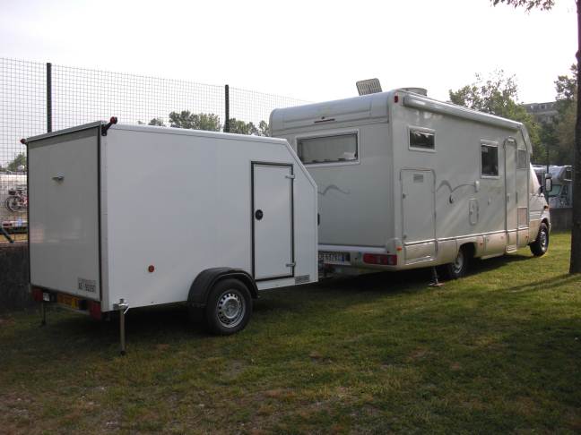

Inserito il 05/09/2016 alle: 22:02:05
io ho la stessa moto, è ho preso questo carrello da Bertuola Trailer, personalizzando l'altezza (2 mt.) in modo che entrasse in garage.

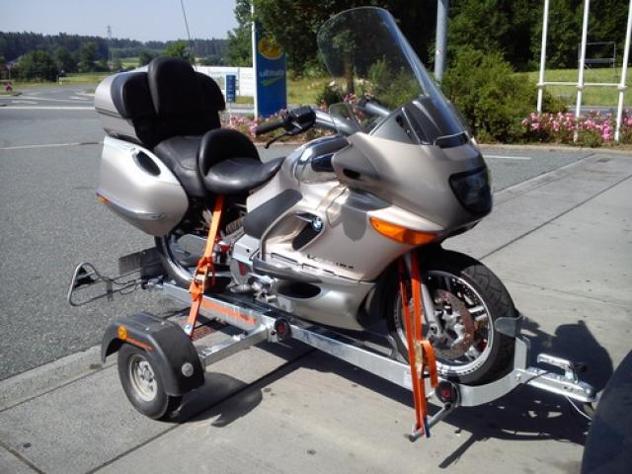

18/10/2009 6791
Inserito il 05/09/2016 alle: 22:25:35
io ho questo , ci metto una moto , o due vespe , chiuso non vedi nulla e se piove è coperta
