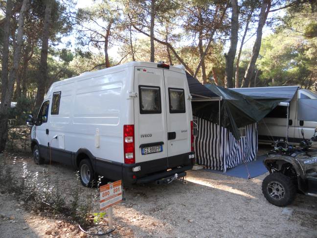

Inserito il 06/09/2016 alle: 09:32:30

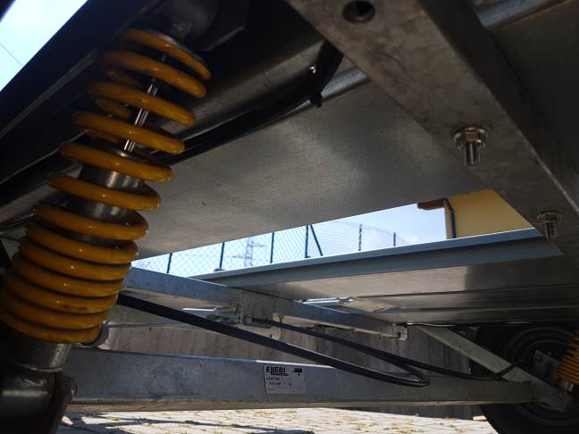

il MIO carrello è un ELLEBI immatricolato PORTACOSE  o PORTATUTTO , non paga tasse , posso caricare quello che voglio , ho limiti solamente in altezza dato che il garage è sotterraneo e il carrello è a meno UN centimetro dal basculante . naturalmente è frenato cosa che consiglio vivamente specialmente in discesa e con una frenata decisa avere un carrello che frena e non spinge è cosa saggia . personalmente eviterei acquisti di carrelli leggeri o minimali che con le strade che ci ritroviamo
potrebbe essere un azzardo.
questa è la motrice
 questo è il carico .
e questo è il mio portatutto .

Inserito il 06/09/2016 alle: 12:23:20
una cosa così avrei sempre paura che per un sobbalzo in curva si ribalti.
Poi, il rimorchio è tanto piu facile da guidare quanto piu è lungo (ovviamente entro un certo limite), i rimorchi corti fanno impazzire a fare retromarcia, si mette subito di traverso, starei come minimo su un rimorchio lungo 350/400cm che si manovra molto meglio e molto piu facilmente. Altra cosa, cercare un modello con timone lungo, se il timone è lungo come la metà del camper si scongiura la possibilità di spaccare il paraurti del camper con lo spigolo del cassone.

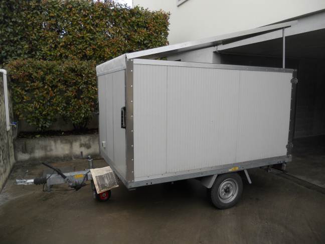

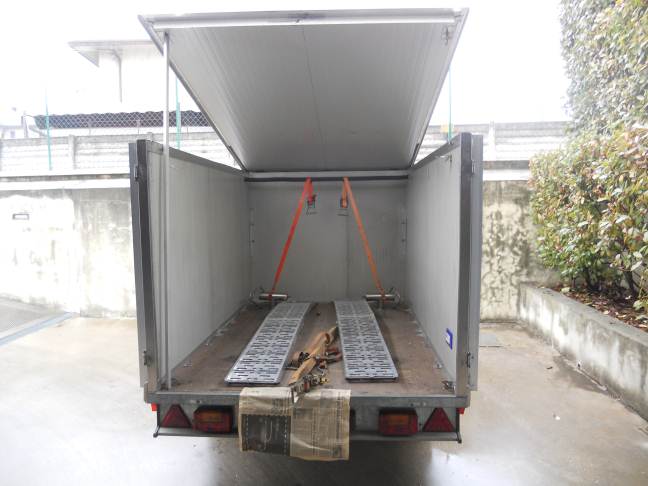

Io così quest'anno c'ho fatto circa 2500 km in Sicilia senza grandi problemi onestamente, magari sui passi dolomitici è un po diverso.
Questo è un modello della Cresci pt6f più piccolo di quello che ha postato Tommaso non so se è sufficiente per portare un gs è circa 2,3 x 1,3 x 1,45 di altezza circa io ci ho messo un sh più l'attrezzatura sub, canoa gonfiabile e un po di altre cosette varie. Di solito lo uso con l'auto per portarci mobili e quant'altro per la casa ed il giardino concordo che averlo chiuso è di una comodità estrema.
Se le dimensioni vanno bene te lo consiglio non ha un prezzo esagerato e anche le dimensioni rimangono abbastanza contenute e quindi gestibile anche se lo devi staccare al volo per far manovra.
Saluti

marco, che larghezza ha il piano di carico? (larghezza utile...)
io devo prendere un carrello per portare il quad, sia in camper, che quando mi sposto in auto con quad a seguito.
poi però il carrello andrà in garage con il quad caricato sopra.
si riesce a spostare a mano o è troppo difficoltoso?
averlo chiuso consentirebbe di meterci anche altro, tipo valigie, bici, gommone gonfiabile ecc...

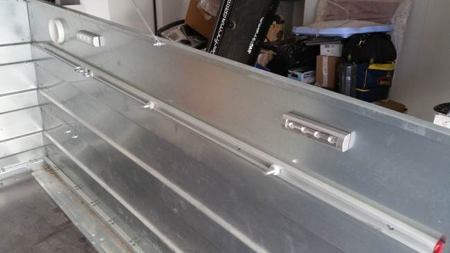

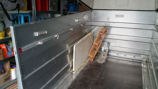

La larghezza è 1,3 dichiarata se vuoi posso misurarlo ma sono fuori va a finire a domani sera.
Da solo a pieno carico si movimenta abbastanza bene certo in piano su asfalto altrimenti diventa difficile ma in 2 in Sicilia lo abbiamo sistemato anche con una piccola pendenza e con un fossetto da superare.
Il dentro è questo:
Io ho aggiunto qualche piccolo optional fai da me come le luci e le staffe di fissaggio alte per bloccare le cose all'interno.
Fammi sapere ciao.

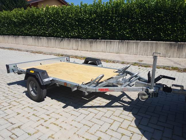

Ciao ragazzi, se a qualcuno interessa io ho un portamoto da vendere, prima lo usavo x andare in pista con la moto, ora lo uso x andare con il kart, ma dato che è molto largo e lungo lo vorrei cambiare e prendere uno più piccolo (che ho già trovato).
È praticamente nuovo, frenato e vi garantisco che questo anche vuoto non salta. Io anche se è omologato portamoto, gli appoggio su un pianale di legno marino e lo uso per spostare di tutto, ovvio non sono in regola, ma se rispetti i pesi e posizioni su bene le cose non ho mai avuto problemi. Mi hanno anche fermato e controllato e non avevo su la moto, ma oggetti che stavo spostando, hanno guardato come erano fissati, il peso non era fuori limite perché voluminosi ma leggeri e mi hanno fatto andare tranquillamente
Se a qualcuno potrebbe interessare, fatemi sapere.
