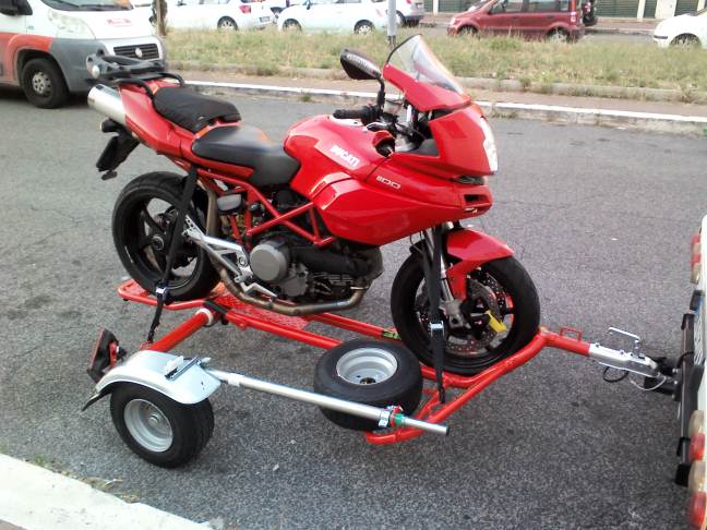

ho acquistato il FOR-ONE della M.RIMORCHI...  pesa 70kg, carica fino a 330kg, si ripiega quindi scorcia, e alla fine si alza in verticale, occupando circa 50 cm di spazio se avvicinato a parete, nel garage di casa, oppure dietro al camper.... ha un sistema che lo abbassa fino a terra, e la moto si posiziona senza salire su rampe ecc. si tirano le 4 cinghie in dotazione, bloccando la moto, con lo stesso sistema si rialza e aggancia alla motrice.
non ha il ruotino ma la moto è posizionata a cavallo dell'asse ruote, e non è difficile spostare carrello con moto sopra...
  pagato €1250 su strada... non paga bollo ne assicurazione... la foto sopra è di questa estate, con gita nel Cilento, e come Camperista Scooterista, ( vedi post su "altro camper")  mi è servito per l Liberty200, nell'ultimo raduno per "LI COLLI ROMANI".... in qualche foto si vede in verticale dietro al camper, quindi non ingombra la piazzola come altri carrelli (rimorchi)

salve... ho acquistato il FOR-ONE della M.RIMORCHI...  pesa 70kg, carica fino a 330kg, si ripiega quindi scorcia, e alla fine si alza in verticale, occupando circa 50 cm di spazio se avvicinato a parete, nel garage di casa,
oppure dietro al camper.... ha un sistema che lo abbassa fino a terra, e la moto si posiziona senza salire su rampe ecc. si tirano le 4 cinghie in dotazione, bloccando la moto, con lo stesso sistema si rialza e aggancia alla motrice. non ha il ruotino ma la moto è posizionata a cavallo dell'asse ruote, e non è difficile spostare carrello con moto sopra...   pagato €1250 su strada... non paga bollo ne assicurazione... la foto sopra è di questa estate, con gita nel Cilento, e come Camperista Scooterista, ( vedi post su altro camper)  mi è servito per l Liberty200, nell'ultimo raduno per LI COLLI ROMANI.... in qualche foto si vede in verticale dietro al camper, quindi non ingombra la piazzola come altri carrelli (rimorchi) vedi anche il video del carrello    ciao attutti massimo
se è immatricolato come TRASPORTO COSE non paga il bollo, ma se è immatricolato come TATS TRASPORTO MOTO il bollo lo deve pagare.
La assicurazione non è obbligatoria per nessun rimorchio, si paga per questo l'aumento della assicurazione del veicolo trainante, si puo fare quella statica cioè per rimorchio sganciato, sono 50/60 euro anno che mette al riparo da danni durante la movimentazione a mano o il parcheggio del rimorchio, metti che mentre è in verticale cade adosso a qualcuno o contro un auto, o ti si sgancia mentre vai etc..... altrimenti sono danni da pagare di tasca propria.

Vedo che non è frenato. Il libretto del camper nei campi 'O.x' permette il traino di un rimorchio non frenato?Per me no, controlla bene.
Con 1250€ ti compravi un Cresci in alluminio zincato indistruttibile...

quel rimorchio non puoi trainarlo, se ti fermano ti sequestrano il treno.
Puoi trainare solo rimorchi frenati.
E' corretto che non paghi il bollo.

Ha poco da tranquillizarti. Sono tutte interpretazioni personali .
carta canta
con il tuo mezzo non puoi circolare.

Perchè il mezzo trainante non può trainare quel tipo di rimorchio.
E' come se circolassi con un rimorchio di massa più alta di quella max dichiarata sul libretto del trattore

sul io libretto a O c'è scrtito 1800 cosa significa?. per quanto riguarda la patente mi sembra di aver capito che con la B si possa trainare fino a 750kg

Che se hai la E puoi trainare fino a 1800, altrimenti se il camper è omologato a 3,5t, solo 750kg ( rimorchio leggero ).
