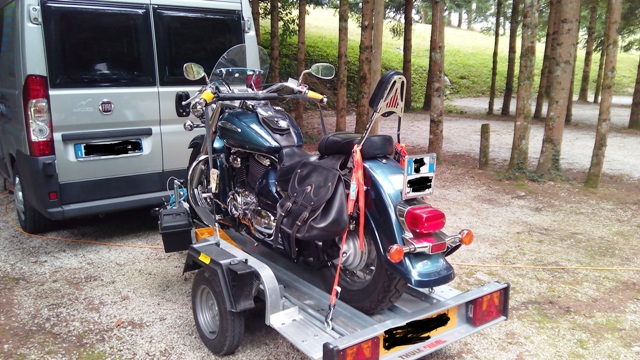

Mah...ne ho lette di tutti i colori...io comunque trasporto questa..smiley
rapporto tra massa trainata e massa motrice a pieno carico: 0,13
salita e discese fatte in sella ( salita con motore acceso)..con moooolta attenzione.. ho eliminato il portaruota anteriore (la barra curvata dove si appoggia la ruota ) e ho messo un bloccaruota ( quelli che quando ci sali sopra ti blocca la ruota in maniera automatica e ti tiene su la moto finchè non la leghi) ..la moto pesa quasi 270 kg in ordine di marcia...crying ma ci si fa con un poco di attenzione..il mio carrello non è frenato ma in marcia è una piuma e tiene la strada in maniera egregia..l'unica pecca sono le retromarce..con la barra così corta le manovre sono a dir poco " imbarazzantiblush"

Mah...ne ho lette di tutti i colori...io comunque trasporto questa.. rapporto tra massa trainata e massa motrice a pieno carico: 0,13 salita e discese fatte in sella ( salita con motore acceso)..con moooolta attenzione..
ho eliminato il portaruota anteriore (la barra curvata dove si appoggia la ruota ) e ho messo un bloccaruota ( quelli che quando ci sali sopra ti blocca la ruota in maniera automatica e ti tiene su la moto finchè non la leghi) ..la moto pesa quasi 270 kg in ordine di marcia... ma ci si fa con un poco di attenzione..il mio carrello non è frenato ma in marcia è una piuma e tiene la strada in maniera egregia..l'unica pecca sono le retromarce..con la barra così corta le manovre sono a dir poco imbarazzanti    (E'' meglio stare zitti e dare l''impressione di essere stupidi che aprire la bocca e togliere ogni dubbio)
proprio per rendere le retromarce piu facili io preferisco comunque un rimorchio piu lungo, tra 3,70 e 4m che rende tutto piu facile. Io lo preferisco anche piu largo, diciamo largo come il mezzo trainante o appena meno, perchè potendolo vedere da entrambi gli specchietti, la manovra è oltremodo piu semplice.
Tanto, quando si viaggia che sia largo o stretto, lungo o corto, non cambia nulla.
Il mio è largo 160cm e per poterlo vedere in manovra ci ho aggiunto ai lati due di quei "baffi" di gomma con la lucetta come hanno i camion, che arrivano a circa 2m, così vedo negli specchi la punta dei "baffi" e anche di notte.
Vero che si vede anche dalla retrocamera, ma non è la stessa cosa.
