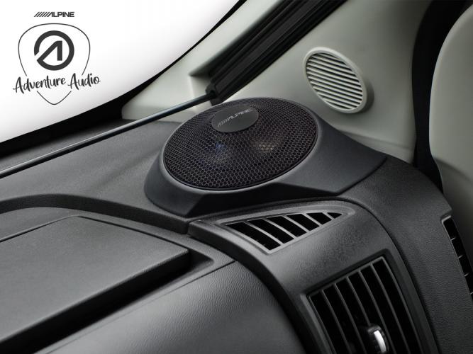

Guardando questa immagine...
... mi chiedevo se potessi ottenere un suono accettabile realizzando una cosa del genere. Pensavo ad una struttura in legno, rivestita in moquette, magari con i diffusori orientati verso i passeggeri e non verso il cruscotto, cui installare un paio di casse più grandi rispetto alle originali.

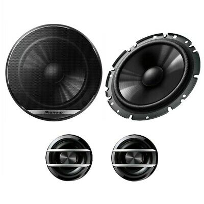

Sull'amazzone avrei visto queste (44€), che avrebbero anche i tweeter (che potrei montare verso il parabrezza): Pioneer TS-G170CS. Cono in polipropilene stampato a iniezione blu. Altoparlanti a 2 vie serie G da 17 cm. Potenza massima 300 W. Gamma di frequenza 36Hz - 26kHz

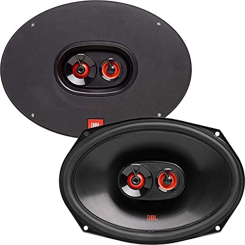

Oppure queste a 75€: JBL Club 9632 - Casse Auto Set di Harman Kardon - Speaker a 3 vie da 152mm x 230mm, Tweeter a cupola in seta, Tenuta in potenza (Picco/RMS): 255W/85W , Impedenza: 3 ohm, Sensibilità (2.83V@1m): 93dB.

Ho ordinato le JBL CLUB e come autoradio la Pioneer MVH-S420BT.
Proverei a fare come suggerito da @salito : gli costruisco un contenitore in legno e le posiziono sotto i pensili della cellula, subito dietro la cabina, così i bambini sentiranno bene, sperando di migliorare anche l'audio in cabina! Davanti proverei a lasciare le Pioneer preinstallate.
