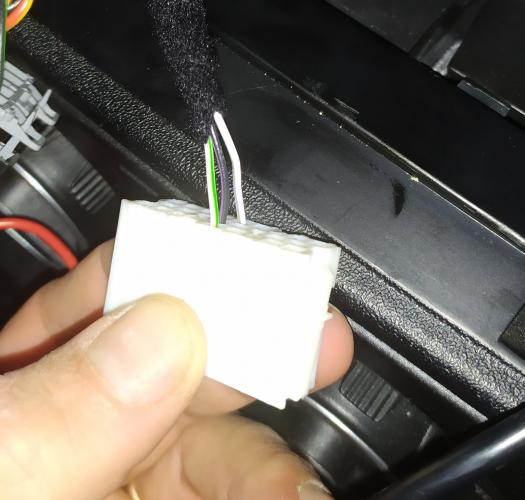

sono nuovo del forum e ho da poco acquistato un possl2win usato su citroen jumper. Il mezzo è dotato di autoradio 1DIN e stavo pensando di sostituirla con un'autoradio 2DIN che avesse android auto e di installare anche la retrocamera.

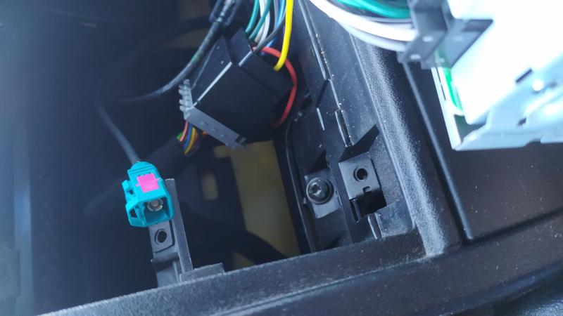

Prima di procedere all'acquisto ho provato a smontare l'autoradio esistente e ho notato che è presente un cavo non collegato all'attuale impianto e mi domandavo cosa fosse. Qualcuno può aiutarmi? ho pensato al GPS o al DAB...
Altra domanda: è molto complicato il passaggio cavi dal freno posteriore all'autoradio ed è necessario rivolgersi ad elettrauto o è una cosa che si può fare da soli?

Pare sia lo spinotto fakra dell'antenna DAB.
Per il freno a mano dipende dalla tua dimestichezza manuale, ma è una cosa fattibilissima, se è un ducato x250/x290 togli la paretina di plastica sx e dietro trovi il microinterruttore del freno a mano.

Ok, grazie mille per quanto riguarda il cavo DAB.

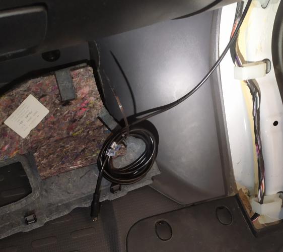

per il freno posteriore mi sono espresso male. Intendevo chiedere se è difficile il passaggio dei cavi per installare la retrocamera dallo stop posteriore fino all'autoradio.

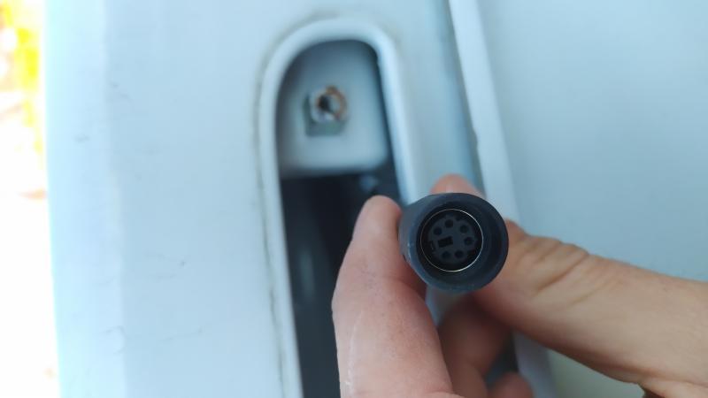

Oggi che avevo un po' di tempo ho aperto il freno posteriore in alto e ho notato che c'è la predisposizione per la retrocamera con questo cavo che credo serva proprio allo scopo.

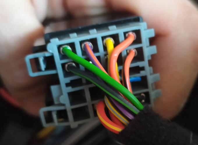

Mi sono allora chiesto cosa arrivasse all'autoradio e ho notato che c'è un ulteriore cavo che arriva dietro all'autoradio, ma che sembra poi uscire come connettore ISO. Qualche idea su cosa possa essere??

Il cavo che hai trovato dietro terzo stop, nella predisposizione autoradio - almeno per me-non termina direttamente dietro autoradio ma nella zona sotto cassetto lato passeggero.
Dovresti trovarlo lì arrotolato poi da lì passi nel sotto vaschetta sempre lato passeggero e quindi arrivi alla zona dietro autoradio.
Almeno io hi fatto così
Telecamere con connettore identico sono le dometic
Per accensione telecamera ho preso 12v da quel connettore iso che è sotto chiave, messo interruttore e aziono telecamera quando voglio io

hai i comandi autoradio al volante? se si, quel connettore potrebbe essere il segnale canBus dei comandi

ho rimosso la plastica del cassetto lato passeggero e effetivamente il cavo era lì.

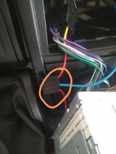

Ora però l'autoradio credo che non abbia un ingresso di quel tipo (6 pin). Pensavo di prendere un ATOTO S8. Immagino che esista un adattatore che dai 6 pin fa uscire alimentazione (+/-) e video RCA. Giusto?
L'alimentazione della camera la devo poi unire sotto chiave e alla retro, mentre il negativo alla massa. Il video andrà nell'autoradio. Corretto? (altra domanda, come faccio a sapere qual è il cavo della retro?)
Mi rimane sempre questa ISO con 3 cavi che arriva nello spazio dell'autoradio ma non so a cosa serve. Per rispondere a B747 non ho i comandi al volante.

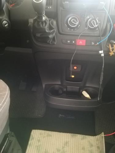

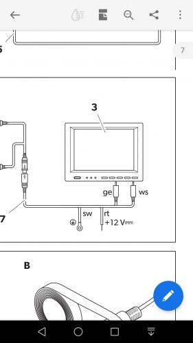

La telecamera dometic ha kit adatto anche per lato radio
Screenshot_20200517-171021(2).jpgper l'alimentazione, ho preso solo quella senza attaccarmi alla retro
Dovresti avere degli schemi con il materiale che tu hanno fornito oppure guarda datasheet tipo radio che prendi e dove c'è pagina con schema interfaccia iso trovi spiegazione dei contatti
Alternativa.. Tester e girando chiave fai passare i pin
Per terra ho utilizzato un punto che andava a massa nella zona vano radio
Se devi mettere 2din probabilmente devi modificare vano tagliando 2 supporti plastica e Comprando kit per montaggio autoradio
Io avevo dovuto prendere anche kit per chiudere bene vano autoradio con piccola cornice

Inserito il 08/02/2022 alle: 20:20:07

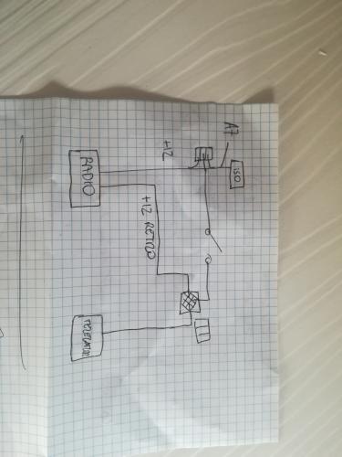

IMG_20200626_114250(3).jpgqs schema per derivare 12v sotto chiave mettendo interruttore
Deviazione fatta con morsettuera wurt (adatta alle vibrazioni ma isolata comunque per ulteriore sicurezza)
Interruttore montato sotto poco sopra porta bibite

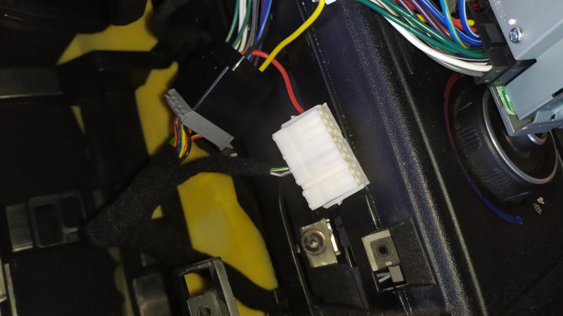

Grazie ancora e se qualcuno sa a cosa serve quell'iso con tre cavi che arriva dietro autoradio mi faccia sapere che mi incuriosisce.

avevo pensato ai comandi radio al volante perchè il mio, che non li ha, non ha neanche quel connettore. Resto dell'idea che possa essere il segnale CanBus, ma in effetti non posso affermarlo con certezza, di fondo, anche se lo fosse, non avrebbe alcuna utilità.
p.s. nel connettore ISO non c'è il segnale della retromarcia, è nella fusibiliera in basso a sx rispetto al volante, ma come già detto, non ti consiglio di utilizzarlo. Personalmente io ho utilizzato un monitor separato dall'autoradio e l'ho messo sotto chiave per tenerlo sempre acceso a motore in moto

Avevo anche io un connettore "in più" ma non ho capito di cosa si trattasse e sono andato oltre :)
