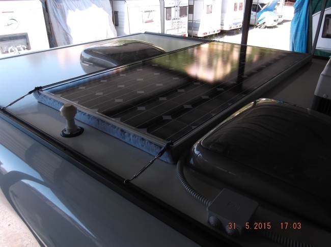

salve ,vorrei togliermi un dubbio perchè qualcosa non mi squaglia ....ma il cavo singolo specifico per fotovoltaico ha le stesse caratteristiche conduttive e uguale scala  mm2  di misura   dai cavi tradizionali a parità di  sezione mm2 ,lo chiedo perchè confrontando una sezione da 6 mm2 di cavo tradizionale e un 4 mm2 di cavo specifico per fotovoltaico  a parte la sezione di guaina esterna che è vistosamente maggiore sui cavi fotovoltaici essendo più isolati per l'uso esterno es esposizione ai raggi uv , ma oltre a questo la cosa strana è che la  sezione interna del rame nonostante sia  identica  anche se uno dichiarato da 4 e l'altro da 6 entrambi misurano  circa 3 mm di anima interna  (misurazione  con calibro ) ora mi chiedo se mi fosse  capitato un cavo tradizionale taroccato ? ma non credo perchè sul camper tutti i cavi tradizionali  di quella sezione è marchiata 1 x 6 mm2 e sono identici e idem con patate anche per il 4 mm2 per fotovoltaico  , quindi il dilemma permane  .... unica soluzione logica è che i cavi specifici per  fotovolico abbiano riferimenti di misura e conduttività diversi dai   cavi tradizionali essendo maggiorati in tutto rispetto ai cavi tradizionali.

ma per il fatto che mi sono ritrovato sul camper cavi specifici per fotovolaico marchiati 4 x1 mm2 e cavi  tradizionali 6 x 1 mm2 che di norma   dovrebbero essere di sezione interna diversa vista la marchiatura sul cavo  mentre misurando con il calibro l'anima di rame interna risulta  della stessa sezione  circa 3mm cosa mi sapete dire a riguardo? cavi tarocchi cinesi ? o errore  di marchiatura sul cavo....
ora mi viene pure  il dubbio quale sia la giusta misura del 6 mm2 , non vorrei che   il cavo  tradizionale marchiato 6 mm2 in realtà   sia un 4 mm2 taroccato angry cosa se fosse vera sarebbe di una gravità inaudita e  pericolosissima sarebbe  come giocare con il fuoco da parte di chi li fabbrica
