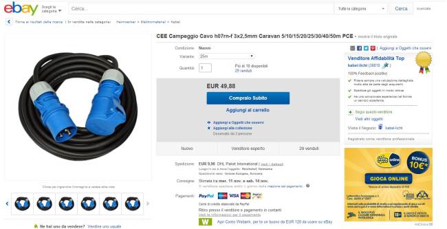

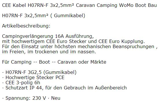

grazie per la risposta, allora forse è meglio se compro questo dalla Germania.
Ma nessuno in Italia li vende online, io non ne trovo!!!!!

a quel prezzo da OBI e similari mi sembra anche Leroy Merlin ne vendevano una per camper con avvolgicavo, prova a vedere casomai se lo trovi.

Quello indicato è a norma.
Gli avvolgicavo di solito sono utilizzabili all'interno, attenzione quindi alle diciture "per camper" che si trovano in offerta.
Io ho anche visto un cavo da 1,5 mm quadri con spine da 16 ampere, è norma nel Burundi, credo...
Ricordo però che la normativa NON si applica agli impianti elettrici mobili ma solo a quelli fissi.
La normativa rimanda per questi alle "raccomandazioni tecniche", in pratica seguendo le raccomandazioni tecniche te sei a posto anche se qualcuno rimane fulminato per colpa del cavo, mentre se metti un cavo diverso da quello "raccomandato" dovrai dimostrare te le motivazioni tecniche di questa scelta.
