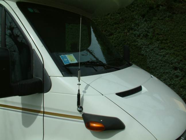

Antenna: convengo che installarla sul tetto comporta diversi problemi a fronte di un innegabile vantaggio nella trasmissione e ricezione; montarla provvisoria con la famosa calamita ti trovi con l'antenna quando non serve e senza antenna quando servirebbe perché ogni volta devi fare i collegamenti e rimozione che, alla lunga, si preferisce lasciarla a  casa (già fatto). Io ho forato il cofano e l'ho installata lì, fissa; è lunga meno d'un metro. Un esperto del settore mi ha trovato l'antenna più performante in quella situazione che non necessariamente è la più costosa (nel mio caso quella meno cara). Se l'abbinamento è fatto come si deve, funziona benissimo, non devi preoccuparti delle altezze, non devi ricordarti di montare il tutto quando parti e smontare quando rientri..

una cosa cosi per esempio wink a detta di alvaro che qui e la bibbia sui cb e tra le migliori wink
Trattasi di una lem at 106 credo che sia fuori produzione... prova acercare qualcuno che ha una rimanenza dimagazzino.

una cosa cosi per esempio a detta di alvaro che qui e la bibbia sui cb e tra le migliori Trattasi di una lem at 106 credo che sia fuori produzione... prova acercare qualcuno che ha una rimanenza dimagazzino. Se non riesci a ripararlo a martellate deve trattarsi di un guasto elettrico. Roberto
Ciao Roberto,
beh... non consiglio quella posizione, ma l'antenna è la Lemm AT106.

ho installato l'antenna in quel modo perche non mi interessa arrivare lontano. a me basta che riesco a parlare con gli amici quando si viaggia in gruppo .... e con quella antenna, montata in quel modo con una radio intek da pochi soldi, riesco a farlo. poi, se si vuole realizzare un impianto a regola d'arte, allora ci vuole ben altro.... a cominciare dal posto dove verrà montata lìantenna. tutto dipende da cosa si chiede all'impianto.
