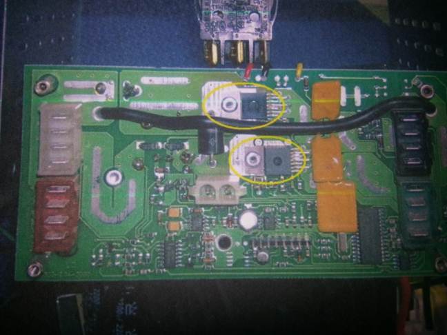

Inserito il 21/12/2016 alle: 18:55:21
Oggi mi sono tolto una bella curiosità: ho smontato la centralina AL 310 X e l'ho aperta.
Ho avuto la conferma sul mio dubbio
Il  circuito stampato orizzontale, quello più grande, è perfetto mentre quello piccolo posizionato in verticale, quello che ha i due transistor fissati con il rivetto, ha un transistor completamente bruciato.
Ho letto quì sul Forum che consigliavano di saldarli vicino al rivetto per fare in modo che il contatto fosse più sicuro, in effetti uno è saldato mentre quello che è bruciato non è stato saldato e si vede chiaramente che era già stato sostituito però senza saldatura.
Ora domattina telefono in ArSilicii spiegando il mio intervento e spero che mi mandino il transistor da sostituire così evito di stare un mese senza centralina.
Qualcuno di voi ha già fatto questo intervento? oppure l'ha fatto fare?

Inserito il 27/12/2016 alle: 13:26:06
In risposta al messaggio di bici48 del 27/12/2016 alle 11:52:19
Ho contattato via email l'assistenza della ArSilicii e mi ha risposto il tecnico addirittura il giorno di Natale alle ore 22,22 , incredibile! Le avevo spiegato cosa ho trovato e mi ha pregato di inviarle la foto per documentare
ciò che ho visto sulla scheda. Dopo averla visionata mi indicherà la procedura per la riparazione o eventuale sostituzione. Devo dire che aziende serie ce ne sono ancora e l'ArSilicii è una di queste. Oggi provvederò a fare la foto e spedirgliela e poi sentirò il da farsi per sistemare la scheda. Vi aggiornerò sulla situazione in modo che possa anche essere di aiuto a qualcun'altro.
si esiste pure quella vecchia modifica......che e questa della foto....

Inserito il 27/12/2016 alle: 15:28:05
La mia è proprio così, e si è bruciato il primo in basso.

Inserito il 10/01/2017 alle: 21:49:38
Oggi mi è arrivata la nuova centralina con la modifica dei collegamenti e del pulsante di accensione. Domani mi accingo alla sostituzione seguendo le istruzioni che ArSilicii mi ha fornito e spero di non combinare guai.
La cosa che mi ha incuriosito è il fatto che devo praticare un foro di 4 - 5 mm.sul fronte del pannello dove ci sono le prese per gli spinotti, perchè la spia di accensione non sarà più sull'interruttore ma sul fronte del pannello, perciò molto visibile. Ciò che prima era visibile solo di striscio.
Speriamo in bene. Vi farò sapere.
