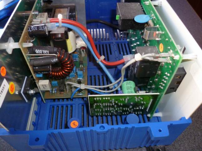

Ciao Carlo,premetto che la mia Schaudt è la 208S però ho avuto anch'io il tuo stesso problema,a volte non riuscivo ad inserirla o a volte non riuscivo a disinserirla.
Poi aprendola mi sono reso conto che dipendeva da una stupidaggine e me la sono riparata da solo.
Questo è l'interno della centralina e il relè passo passo(quello con il tastino verde posto in alto a dx)che inserisce o disinserisce la centralina viene comandato da questa schedina in basso saldata sulla scheda madre tramite una serie di piccoli piedini.Con le vibrazioni le saldature tendono a cedere,ci sono falsi contatti e da qui il problema.
Ho ripassato le saldature ed ho bloccato la schedina in maniera che non possa piu vibrare risolvendo il problema.
Magari questo ti puo essere di aiuto

Grazie Nuvola 2,
probabilmente questo è il problema. Proverò a smontare la centralina e guardarci dentro.

Carlo,prima di smontare tutto,quella schedina saldata a bandiera,se c'è,riesci anche ad intravvederla dalla griglia sopra senza aprire la centralina
