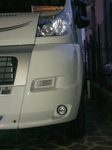

Inserito il 01/09/2015 alle: 13:41:19
io sono il solito bambino fortunato
il mio è un modello di transizione (meccanica E5plus e elettronica del x290 con carrozzeria x250) l'officina F professional della zona mi ha detto che il mio non necessita aggiornamenti (infatti il tachimetro ha molto scarto 10%) ma il nullaosta lo deve fornire Laika
o procedere tramite gommista con altro tipo di procedura già esposta.
ora a libretto ho le 215/70R15 e le 225/70 R15
vorrei le 225/75 R16
Come posso verificare il sw
 2015_09_01_11_36_082.pngXXX

In risposta al messaggio di nanonet del 01/09/2015 alle 15:33:39
Non so in che modo hai potuto verificare lo scarto, l'importante è che il riferimento sia attendibile (ad esempio un GPS), considera che spesso uno scarto dell'8/10% di quanto indicato sul tachimetro è abbastanza normale.
Ad esempio il mio tachimetro, rispetto a quanto indicato dal navigatore, generalmente regala 9km/h, nel senso che il nav segna 80 orari ed il tachimetro segna 89 orari. Detto questo, è chiaro che nel momento in cui ho le 15 e  monto le 16, lo scarto aumenterebbe di un ulteriore 9%, a questo punto è evidente che l'indicazione a tachimetro sarebbe qualcosa di ridicolo. Per cui se hai le ruote da 15 ed il tuo scarto è del 10%, dovrebbe trattarsi della fisiologica tolleranza dei tachimetri, non credo che sia necessario un aggiornamento per ridurla. Fiat Camper mi ha detto che l'aggiornamento sw necessario da 15 a 16, prima di tutto è subordinato al fatto che la misura sia riportata sul libretto (così mi ha detto, o magari te la fanno ugualmente a richiesta), una volta verificato ciò, l'officina procederà con l'aggiornamento (tempi e costi li ignoro, ma dubito sia gratis) E' noto che il tuo mezzo in pratica è un X290 con l'aspetto dell'X250, di conseguenza possiede anche le caratteristiche tecniche, anche se purtroppo formalmente non prevede il montaggio delle 16 sui mozzi da 15 Fiat ti ha detto bene, è l'allestitore che stabilisce i parametri in fase di omologazione, infatti non è raro trovare dei camper allestiti su Ducato con gomme che Fiat mai si sognerebbe di omologare, proprio perché è l'allestitore ad averlo fatto. Per farla breve, dato che non hai le 225/75 R16 indicate a libretto, dovrai chiedere a Laika il nulla osta per aggiungerle, oppure la trafila tramite gommista di cui hai fatto cenno, ottenuto questo puoi acquistare i cerchi da 16 magici di cui parlavo e ci monti le gomme. A questo punto sarebbe molto saggio completare l'opera con l'aggiornamento centralina, non tanto per il tachimetro, ma proprio per tutti gli altri amenicoli (ABS e compagnia cantando) che potrebbero offendersi se monti ruote più grandi, e qui se Fiat non te la vuole aggiornare, la vedo molto dura. Forse proprio perché potrebbe essere anche non previsto, perché è noto che l'aggiornamento è sempre legato al numero di telaio, e quindi non saprei se sia possibile forzare la cosa, certamente si, ma dubito lo faccia un'officina autorizzata. E' chiaro che il mezzo viaggia anche con le ruote da 16 senza centralina aggiornata, ma vai tu a sapere come si comporta in situazioni di emergenza..... Fai così, tieni in mano il numero di telaio e contatta Fiat Camper sul numero verde o attraverso l'app, se non hanno modo di rispondere subito ti ricontatteranno loro (mi hanno cercato almeno 3 volte, gli avevo messo giù perché ero sempre impegnato per lavoro). Ti diranno vita morte e miracoli di ciò che puoi o non puoi fare, come ha ben detto Obolo, se hai la fortuna di trovare al telefono uno preparato sei a posto.... Ciao Davide
il tuo discorso non fa una piega se non nel fatto che montando i 16" dovrei azzerare lo scarto e non peggiorarlo
seguendo i conti di qualche messaggio fa
oggi, con i 15", a 2500 giri/min il tachimetro segna 110 abbondanti e il gps poco più di 100
quindi se montassi le 16" a 2500 giri/min dovrei avvicinarmi ai 110 effettivi
in fiera proverò a imbarcare i due pretendenti (Fiat e Laika) tentando di venirne fuori vincitore
purtroppo con il mio telaio mi sono già scontrato con altre incongruenze, tipo le luci sul mio devio luci non c'è lo scatto "posizione" ma solo on / off anabbaglianti, questo dovrebbe accadere solo pe i veicoli con DRL che io non ho, anche un richiamo per x290 è arrivato a me e il conc è rimasto allibito dal fatto che il telaio fosse da richiamo la carrozzeria precedene
be vediamo in fiera...
altrimenti gommista (...è il mio settore...wink)

In risposta al messaggio di Mark74xx del 01/09/2015 alle 13:41:19
Ciao io sono il solito bambino fortunato il mio è un modello di transizione (meccanica E5plus e elettronica del x290 con carrozzeria x250) l'officina F professional della zona mi ha detto che il mio non necessita aggiornamenti
(infatti il tachimetro ha molto scarto 10%) ma il nullaosta lo deve fornire Laika o procedere tramite gommista con altro tipo di procedura già esposta. ora a libretto ho le 215/70R15 e le 225/70 R15 vorrei le 225/75 R16 Come posso verificare il sw  XXX Grazie   Mark74
Il mio furgonato è stato immatricolato il 11/05/2015 ha la carrozzeria MY 2014 (quella vista al salone nel 2014) , è un E5+ , ma ha come numero di telaio ZFA2500000 etc.Ha i nuovi fari, le luci diurne etc. In compenso la Knaus ha omologato anche 235/60R17C (117/115R).....oltre le 225/75R16C.
