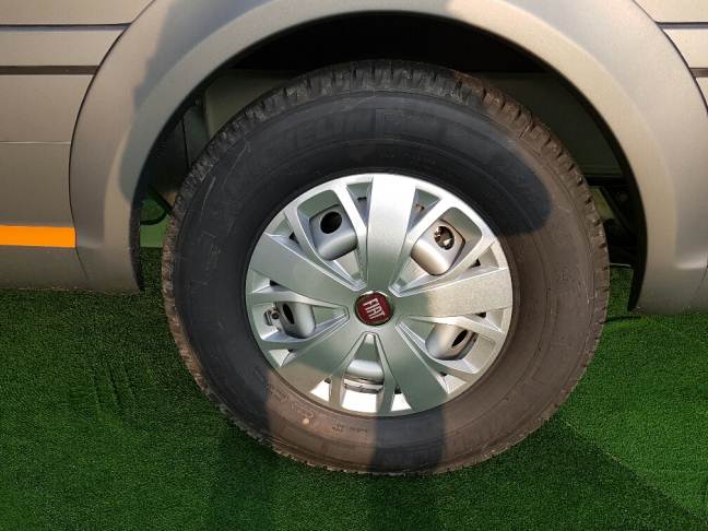

Sarò strano io, ma anche esteticamente preferisco quelli che ho ora con la borchietta piccola che quelli che avevo nel Ducato che copriva tutto il cerchio
Cerchi in lega, forse stanno bene su un auto sportiva, ma su camper e suv proprio non mi piacciono neppure come estetica, ma ovvio che qui si va nel gusto personale e quindi ognuno giustamente la vee a modo suo.
Altro discorso da fare con i cerchi in lega, riguarda la ruota di scorta. Quasi sempre quella rimane in ferro, e spesso è anche diversa come forma, cioè sporge meno rispetto ai cerchi in lega.  Mettiamo di essere in Svezia e crepare un cerchio (come capitò a me con quelli in ferro sul ducato) , uno cosa si fa 3milakm con il camper che va zoppo? O se ne prendono 5 in lega, oppure mi sembra proprio una cattiva idea.
Poi, questi cerchi in lega spesso di ditte che poi dopo un anno cambiano modelli, se se ne rompe uno? Non si trova il sostituto, gli altri si buttano?
Un cerchio in ferro Ducato o Sprinter, lo trovi anche tra 30 anni uguale.

Sarò strano io, ma anche esteticamente preferisco quelli che ho ora con la borchietta piccola che quelli che avevo nel Ducato che copriva tutto il cerchio Cerchi in lega, forse stanno bene su un auto sportiva, ma su camper
e suv proprio non mi piacciono neppure come estetica, ma ovvio che qui si va nel gusto personale e quindi ognuno giustamente la vee a modo suo. Altro discorso da fare con i cerchi in lega, riguarda la ruota di scorta. Quasi sempre quella rimane in ferro, e spesso è anche diversa come forma, cioè sporge meno rispetto ai cerchi in lega.  Mettiamo di essere in Svezia e crepare un cerchio (come capitò a me con quelli in ferro sul ducato) , uno cosa si fa 3milakm con il camper che va zoppo? O se ne prendono 5 in lega, oppure mi sembra proprio una cattiva idea. Poi, questi cerchi in lega spesso di ditte che poi dopo un anno cambiano modelli, se se ne rompe uno? Non si trova il sostituto, gli altri si buttano? Un cerchio in ferro Ducato o Sprinter, lo trovi anche tra 30 anni uguale. Tommaso IZ4DJI www.iz4dji.it
Posso anche essere d'accordo con te, ma non posso lasciare questi cerchi su un camper nuovo....
Lorenzo
12/11/2006 59307
Inserito il 30/11/2016 alle: 19:25:36
surprise in effetti quelli che avevo sul X250 del 2007 erano piu bellini, con quelli li hanno fatto un disegno che non convince. Se i cerchi sotto fossero neri e non argento, avrebbe tutto un altro aspetto, perchè scomparirebbero.
Io toglierei i copricerchi e ci metti la borchietta piccola centrale che sicuramente tra le due è meglio..
Però, vedo che stiamo parlando di un MH anche parecchio ricercato nel design, linea molto moderna e particolare, onestamente su quello ci starebbero bene, al colpo d'occhio 4 cerchi in lega molto moderni ma con disegno lineare e semplice.
In certi casi, forse l'occhio prevale sul senso pratico.

In risposta al messaggio di IZ4DJI del 30/11/2016 alle 19:25:36
Io toglierei i copricerchi e ci metti la borchietta piccola centrale che sicuramente tra le due è meglio.. Però, vedo che stiamo parlando di un MH anche parecchio ricercato nel design, linea molto moderna e particolare, onestamente su quello ci starebbero bene, al colpo d'occhio 4 cerchi in lega molto moderni ma con disegno lineare e semplice. In certi casi, forse l'occhio prevale sul senso pratico. Tommaso IZ4DJI www.iz4dji.it
Hai colto nel segno....... Sai dove posso trovarli ??
Lorenzo
