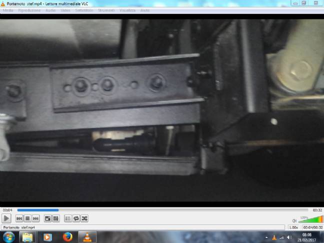

Ho cambiato camper.e ne ho trovato uno che fa per me.
ha un  il portamoto con tanto.di  certificato  con matricola e.numero di telaio del mezzo allegato alla documentazione
Guardando  sotto però  non sembra sia un lavoro fatto come  disegno  di montaggio
hanno   rinforzando con   qualche  diagonale  saldato in opera  (utilizando additittura un  paletto a t  per recinzioni) tra  telaio  fiat  e  prolunghe  cellula .
 dove  hanno  messo  i canotti per inflare il portamoto
domanda
 ma visto  che il lavoro e stato fatto da un concessionario e si e fatto  pagare ...  come   fa a certificare   una cosa del genere visto che non hanno usato   ne  disegni  ne  staffe previste dal costruttore del portamoto?

E' il mondo dove viviamo.... se perdi la moto e fai male a qualcuno se la rifanno con loro i quali diranno che quel lavoro li, essendo veramente terribile, non è opera loro ma che te lo hai modificato dopo facendo quell'orrore.
Quindi daranno la colpa a te.

 ho contattato via e mail e telefonicamente   la ditta  produttrice del   portamoto...  ha sede in lombardia
non faccio nomi
 dice che  questi  rinforzi  vanno bene..
pero   nel disegno   di installazione portamoto  non   sono presenti..
 chissa perche.

emme   pubblico le foto oggi  che non e ancora mio
