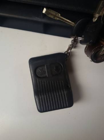

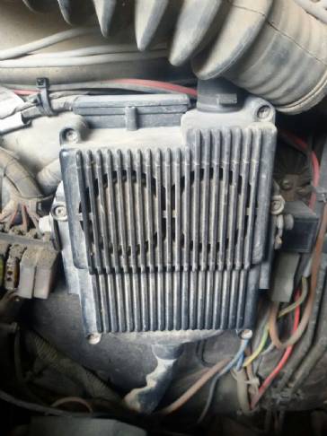

I miei suoceri hanno questo antifurto su un camper del 1998. Non conoscono la marca e non hanno le istruzioni.
Sarebbe possibile conoscere il suo funzionamento, visto che inizia a fare le bizze.
Che marca potrebbe essere?
Si possono disabilitare i volumetrici quando si è all'interno?

sembrerebbe della GTautoallarm, ne avevo uno uguale montato sulla polo del 94 e sono  abbastanza sicuro che non ha quella funzione.
solo allarme portiere/cofano e al massimo chiusura centrallizzata.
ti sconsiglio di spenderci soldi per eventuale riparazione.fai prima a cambiarlo

la sensibilità si può regolare, seguendo i cavi dei sensori si arriva ad una centralina con un dimmer regolatore

Se è quello che ricordo io, gli ultrasuoni si disinserivano premendo  2 volte il tasto A al momento dell'inserimento dell'allarme.

anche a me è subito sembrato un GT, ne ho avuto uno su un'auto acquistata nel 92,  ed aveva la possibilità di escludere gli ultrasuoni, mi sembrerebbe strano non avesse quella funzione un modello successivo. fai qualche prova con il telecomando

Io l'avevo uguale su un Laika del 97. E' un GT Alarm e il volumetrico si disinserisce premendo nuovamente il pulsante di inserimento subito dopo che entra in funzione l'allarme (praticamente due volte il pulsante inserimento a distanza di 3-4 secondi).
​Non ricordo se ho ancora le istruzioni, semmai ti avverto su questo post.
In ogni caso è uno dei più robusti che ci siano e ci sono molti elettrauto abilitati per l'assistenza.
​Nel mio caso i problemi maggiori li davano i contatti a pulsante delle porte (quelli che fanno accendere anche le luci di cortesia) che ossidandosi non conducevano bene. Li ho cambiati tutti con pochi euro.

Trovate, me le aveva spedite la GtAlarm. Il telecomando riportato è diverso (anche perché sono relativi a più modelli) ma per i collegamenti, una volta individuato il proprio tipo, è valido. Mandami in privato la tua mail che te lo scannerizzo prima possibile.

Grazie mille Antonio, ho risolto!
Facendo qualche prova, ora funziona bene, ed ho anche le istruzioni. Fantastico! laugh
