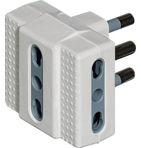

qualcuno sa che tipo di prese sono queste e che particolarità hanno:

più che ad una presa somiglia ad un tipo di multipla a 4 o più accessi. Nella foto si notano delle normali spine piatte con filo, una in basso e una in alto.
quello che si vede sulla parte anteriore potrebbe essere un tappo o un qualcosa che facilita l'estrazione.
In ogni caso diffidare sempre delle triple e derivati.

mi potrei pure sbagliare ma potrebbe essere una giunzione elettrica  per pannelli di uno stand fieristico ....per rendere piu veloce il collegamento una volta montato il tutto....

Non sono prese, è un connettore ad innesto per lampade, blindoluce , o similari. si usa per connessioni interne .

Sono semplicemente prese elettriche della WAGO presenti su tutti i Carthago per la linea a 220.
Quello che vedi in centro è una presa multipla per più prese
http://global.wago.com/en/produ...
Particolarità :
16 A compatte e con blocco a scatto
Molto difficili da aprire
Praticamente impossibile comprarle in poche unità ( fatturato minimo richiesto )
Costose
Soluzione : Sul Carta mettendo un inverter è praticamente obbligatorio modificare l'impianto in quanto per risparmiare tirano una sola linea fino a metà camper che poi si dirama sia per l'Alde che per il frigo che per le prese a 220 .... L'inverter dovendo alimentare solo le prese a 220 devi comunque tirare una nuova linea e a quel punto usi prese e adattatori normalissimi come quelle che usi in casa....

per Topolone, ho visto che la presa esterna è allacciata internamente con un maschio e femmina di quello della foto quindi togliendo sia il maschio che la femmina e allacciando con dei morsetti posso usare l'attacco per collegarmi sulla parte alta di quello in foto per mettere un'altra presa, spero di èssere stato chiaro.
se sono solo giunzioni e dentro non c'è elettronica tipo diodi o altro, posso fare così o sbaglio.

Anche la mia presa esterna è collegata con un maschio femmina Wago.
Li non dovresti intervenire in quanto è una connessione prima del magneto termico.
Devi eventualmente fare le modifiche dopo il magnetotermico
Confermo che quello della tua foto è una derivazione con 3 femmine e un maschio
In sostanza è questo ( non chiedermi perchè questo è nero mentre il tuo è bianco...non lo so  )
Non c'è assolutamente nessuna elettronica all'interno e neanche diodi.
Sono connettori fatti molto bene ma sostituibili da prese casalinghe che non siano "bidoni" . Se poi metti qualche fascetta elettrica di bloccaggio sei a posto.
Le Wago hanno il bloccaggio nel connettore stesso.

sto aggiungendo una presa 220 e visto che c'è l'inverter collegato a tutte le altre prese in automatico non voglio fare danni e seguendo i fili delle prese esistenti arrivano li dove ho fatto la foto quindi se mi allaccio al punto vuoto creo qualche problema all'impianto?
comunque ho già tolto la spina che è dopo la presa esterna (tanto da come hai detto è solo una giuntura) e ho messo dei morsetti e la presa femmina la uso per collegarmi come già detto.
spero di èssemi spiegato bene e non aver fatto dannismiley

Attenzione in quanto l'inverter deve alimentare solo ed esclusivamente le prese a 220.
Frigo, Alde e/o Truma non devono essere sotto inverter.

infatti volevo allacciarmi al frigo invece ho notato che giustamente l'inverter non lo alimenta quindi seguendo i fili sono arrivato li, ora non mi resta che smontare la presa (strana) mettere il filo fino alla nuova presa comunque grazie delle risposte.
