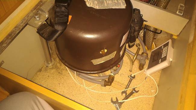

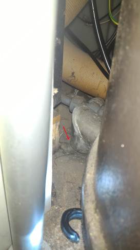

Ciao a tutti. Ho iniziato a smontare il boiler. Prima ho svitato le due viti davanti che lo fissano al pavimento. poi mi sono accorto che c'era una terza vite a pavimento e anche quella l'ho svitata. Poi ho svitato il tubo del gas e ho allentato la fascetta del tubo del camino. Però ancora non viene via. Dietro sembra ci sia un tubo che finisce sotto al pavimento. forse è quello che blocca?

Mancano all' appello tre cose che non citi, il tubo acqua fredda che alimenta il boiler, il tubo acqua calda che va ai servizi ed il tubo per lo svuotamento del boiler, dovrebbe essere quello che va sotto il pavimento, altro non c'è. Non conosco le ragioni che hanno portato alla rimozione ma da quanto leggo non mi pare che ci siano conoscenze sul boiler, raccomando quindi prudenza con il gas non si scherza, se non si è pratici è meglio rivorgersi a personale qualificato, ciaoo.
NB i tubi del camino sono due uno per i fumi e l'altro per l'aria, normalmente sono a parete ambedue ma qualcuno montava il tubo aria anche sotto il pavimento, mentre lo scarico fumi sempre a parete, basta rimuovere la mascherina boiler sulla parete e verificare che ci siano due fori, se uno solo all'ora l'aria la prende sotto.

Io l'ho smontato da poco, fai attenzione che i tubi di presa aria e scarico gas sono a vite e se da parecchio che sono montati non sono tanto facili da svitare, inoltre nel mio, oltre ai tubi mensionati da .... c'era ancora un piccolo tubcino collegato alla valvola di sfiato di sicurezza, x evitare che in caso di intervento si allagasse il camper;
buon lavoro io ho dovuto smontare 1/2 camper!

Alla fine l'ho smontato. Molto faticoso. Oltre ai tubi gas e acqua, ho dovuto tagliare il tubo scarico fumi ( quello in alluminio) perché era saldato dalla ruggine al tubo del boiler
