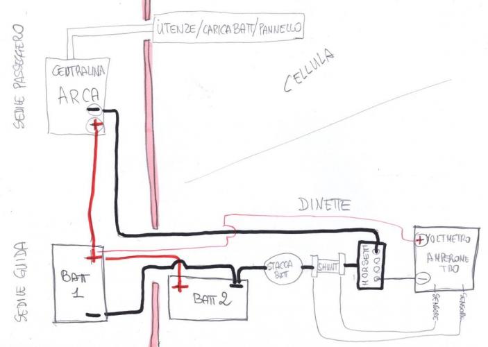

Sul mio Arca del 2006 voglio installare 2 batterie Green Power GP100 in parallelo secco ed un voltmetro/amperometro. Ho pensato a questo schema che metto in foto.
Potrei avere un consiglio se va bene, prima di far saltare tutto?

Sembrerebbe giusto. Però: sei sicuro che il voltmetro (amperometro) possa essere alimentato dalla fonte che controlla? Non tutti funzionano così, accertati, perché spesso devono avere una alimentazione propria. Sei sicuro che il negativo vada solo ed esclusivamente alla centralina? Ho qualche dubbio sul negativo, credo che questi vada principalmente alla massa del telaio e, in second'ordine, alla centralina per la sua alimentazione. Non vedo l'utilità dello stacca batterie ma questo è un problema mio, non tuo, perché io lo considero, a torto od a ragione, uno strumento inutile e fonte di problemi su un camper. Se le due batterie sono adiacenti, va bene positivo con positivo e negativo con negativo, altrimenti sono necessari due fusibili ognuno il più vicino possibile ad ogni positivo delle batterie.
Edit: se le due batterie servizi non fosse collegate alla massa del telaio, ci sarebbero problemi quando sono in parallelo con la batteria motore, a motore acceso.
che il negativo vada solo ed esclusivamente alla centralina? Ho qualche dubbio sul negativo, credo che questi vada principalmente alla massa del telaio e, in second'ordine, alla centralina per la sua alimentazione. Non vedo l'utilità dello stacca batterie ma questo è un problema mio, non tuo, perché io lo considero, a torto od a ragione, uno strumento inutile e fonte di problemi su un camper. Se le due batterie sono adiacenti, va bene positivo con positivo e negativo con negativo, altrimenti sono necessari due fusibili ognuno il più vicino possibile ad ogni positivo delle batterie. Giovanni Edit: se le due batterie servizi non fosse collegate alla massa del telaio, ci sarebbero problemi quando sono in parallelo con la batteria motore, a motore acceso.
Grazie Giovanni!
Si, il voltmetro può essere cosi alimentato. Avevo pensato anch'io di mettergli una lipo 3s (12V) autonoma, e potrei anche farlo, dato che comunque metterò un interruttore alla sua alimentazione perchè non necessito che sia sempre in funzione (giusto?).
X lo staccabatt. immagino sia utile per le lunghe soste, altrimenti dovrei svitare i poli delle batt. ??

In alto, sul tuo schema, c'è scritto 'Pannello': a cosa servirebbe se stacchi le batterie? Sono contrario allo stacca batterie (ripeto, mia opinione personale) perché qui, sul forum, leggo spesso di problemi creati da questo accessorio e mai leggo di problemi creati dalla sua mancanza. Da qualche parte sbaglierò, è ovvio...
