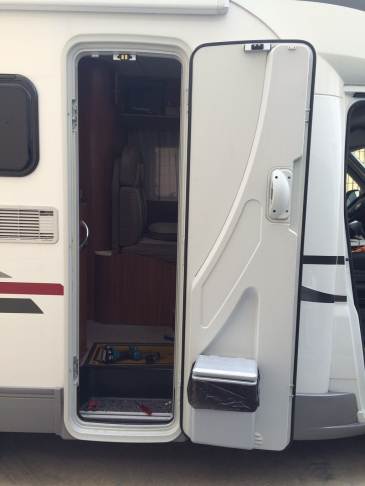

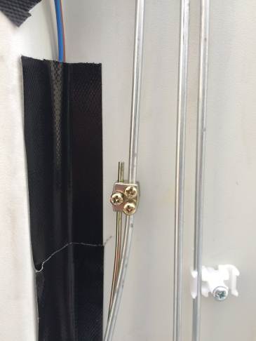

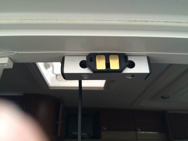

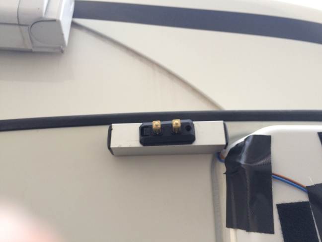

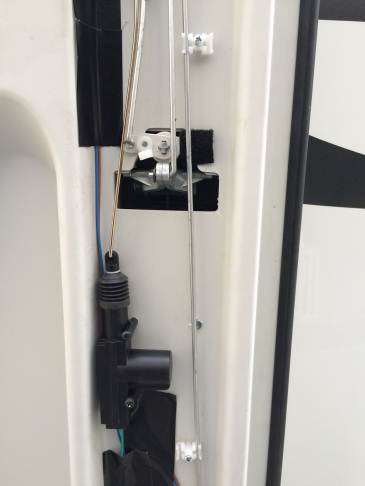

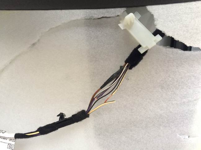

Inserito il 30/01/2016 alle: 10:02:46

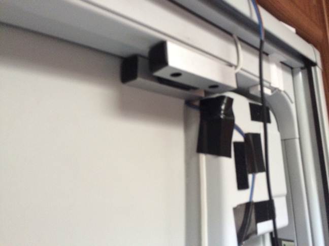

- Mi sono procurato un kit per chiusure centralizzate sulla baia, per spendere i 25 euro che mi chiedevano nella mia città, ne ho preso un kit completo con 4 motori, centralina e 2 telecomandi programmabili (solo quelli costano 10 euro l'uno). Tutto l'avanzo per qualcosa tornerà utile.

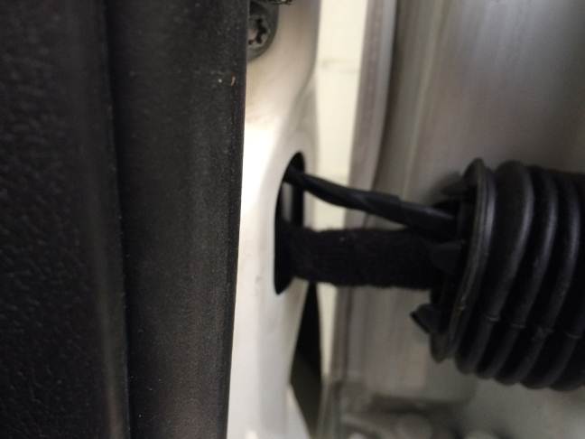

- Gli schemi che avevo del ducato non mi portavano a nulla e alla fine ho deciso di smontare la portiera per recuperare i colori dei cavi del motorino lato destra. A quel punto ho tirato due cavo inguainati dentro alla guaina in gomma della portiera che andrà poi a collegarsi al motorino della cellula.
- ATTENZIONE: i due cavi da collegare sono il giallo-nero e il viola-nero di grossa sezione
- Bisogna poi crearsi un supporto adatto per i due contatti della cellula, io ho usato due tubolari quadrati in alluminio facendogli uno "scasso" per le contattiere che ho comperato da un ricambista per 17 euro (se ne trovano online di migliori dei miei a 5 euro ma li volevo subito).
- Uno l'ho fissato alla porta della cellula per il motorino e uno all'ingresso, quello sulla cellula con delle viti alla strutture, quellosulla porta con del nastro biadesivo
- Naturalmente bisogna fare in modo che le due contattiere, a porta chiusa, combacino perfettamente:
- Il cavo della porta, per evitare vibrazioni fastdiose in viaggio, bisogna fissarlo con del nastro all'interno della porta per arrivare fino al motorino che è fissato con due viti alla struttura della porta stessa

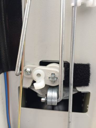

- Bisogna sganciare l'astina che collega la serratura
- e collegare l'astina del motore per mezzo di un giunto dato in dotazione all'astina originale che chiude la serratura, con questo giunto viene molto comodo riuscire a tarare il punto di chiusura apertura dell'astina.
- Non ho ancora fatto passare il cavo fino al passatuota aneriore destro da dove mi arriva il segnale dal motorino del furgone, però ho già testato il tutto e funziona alla perfezione.
- Qualora la serratura fosse molto dura sarebbe possibile mettere un secondo motorino che va a riprendere la stressa asta, in tal caso la forza sarebbe doppia e il motorino ci starebbe fisicamente nella struttura
- La serratura originale naturalmente in questo caso gira a vuoto
- Eventualmente si potrebbe mettere un giunto in più "aperto" per ricollegare la chiusura originale qualora si guastasse il motorino e facendo un buco di ispezione nella copertura per poter avvitare il giunto e ripristinare così la chiusura originale. A conti fatti però, essendo possibile manovrare dall'interno il blocco e lo sbolocco in sicurezza della porta, tutto questo potrebbe essere inutile
- Naturalmente nelle fotografie dell'interno porta è ancora assente la copertura in plastica originale che maschera tutto.
- Potrebbe sembrare che quei due pezzi di alluminio possano essere fastidiosi, ma per la mia altezza di 175 cm non mi crea il minimo problema, per mia moglie ancora meno perchè è 20 cm meno di me.... sul discorso estetico posso capire che non sia il massimo (anche se il tubo in alluminio ha poi una sezione di 25 mm per una lunghezza di 10 cm), ma non volevo cavi che si piegassero ogni volte che aprivo e chiudevo la porta
- Non nascondo che se non si ha un minimo di manualità e attrezzatura, questo lavoro non è fattibile

Inserito il 30/01/2016 alle: 12:50:54
- Si, i contatti sono tipo quelli.
- Probabilmente il cablaggio c'è e ho anche lo scama completo dell'impianto elettrico del ducato, ma prorpio non li ho trovati e alla fine ho perso la pazienza e ho fatto a modo mio, comunque i due cavi a cui mi sono collegato, nel cablaggio in ingresso non ci sono, quindi penso ci sia un'altra spina in cui poi cambiano i colori. Ho anche lo schema elettrico da dove vedevo si poteva prendere il segnale direttamente sulla centralina delle chiusure, ma nonostante abbia smontato metà del cruscotto, questa centralina non l'ho proprio trovata.
- Il kit compoleto l'ho preso per il prezzo ma di tutto ho usato il solo motorino perchè naturalmente uso il telecomando del mezzo.
Questo il risultato rimettendo la plastica, in pratica è tutto nascosto ad esclusione dei soli contatti, funziona alla perfezione

comunque i due cavi a cui mi sono collegato, nel cablaggio in ingresso non ci sono, quindi penso ci sia un'altra spina in cui poi cambiano i colori. Ho anche lo schema elettrico da dove vedevo si poteva prendere il segnale direttamente sulla centralina delle chiusure, ma nonostante abbia smontato metà del cruscotto, questa centralina non l'ho proprio trovata. - Il kit compoleto l'ho preso per il prezzo ma di tutto ho usato il solo motorino perchè naturalmente uso il telecomando del mezzo. Questo il risultato rimettendo la plastica, in pratica è tutto nascosto ad esclusione dei soli contatti, funziona alla perfezione   O vieni con la soluzione o fai parte del problema !
Bel lavoro non si vede niente, grazie dei chiarimenti.

Dalla tua risposta si evince che non hai capito assolutamente come funziona di preciso la serratura che ho io.
Parlo della porta di un Adria del 2013, sugli altri potrebbe essere diverso. L'asta che ho staccato è bloccata dalla serratura, puoi forzare quell'asta quanto vuoi ma assendoci la serratura di mezzo se non inserisci la chiave quella non si muove (sarebbe stato assurdo si fosse mossa). Se la serratura è la stessa potrebbe essere per quello il tuo motorino non funzionava. Io questo l'ho attaccato e una volta regolato non ha perso un colpo per una cinquantina di volte.
L'ipotesi del passacavo l'avevo presa in considerazione ma c'era troppo da smontare e francamente mi fido di più della contattiera se di qualità e ben installata.

La porta è diversa ma la meccanica è uguale.
Dall'interno la mia anche senza chiave lo sposti in alto con le mani, con carter aperto come nel tuo caso. La chiave non fà altro che farlo dall'esterno, ma il movimento è lo stesso.

e allora c'è qualcosa di diverso.
Se non metto la chiave, non c'è verso di far muovere quella astina. Probabilmente, proprio perchè deve azionare anche il blocchetto, il motorino che hai provato (mi dici che è identico al mio) non ce la fa a chiudere e aprire.
A me invece non perde un colpo.
