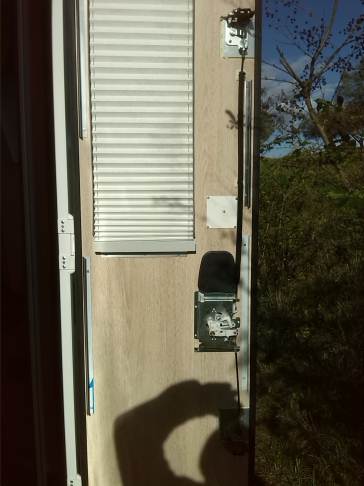

I contatti sono in basso sul lato opposto alle cerniere (sono dal lato maniglia).
Le foto sono sgranate e sfuocate perché le feci con telefono, se riesco ne faccio di migliori
Sulla porta si trovano due contatti fissi
Sulla parete fissa si trovano due "cilindretti" molleggiati
A porta chiusa premono contro i due contatti fissi presenti sulla porta, e comunque il tutto si trova all'interno del giro guarnizione, per cui in effetti sono protetti dalle intemperie o altro. Dire che li ho trovati ossidati sarebbe una bugia, ma la prima volta che hanno fatto cilecca ho cartato le superfici e tutto è ritornato a funzionare.
Devo verificare che effettivamente la pressione sui cilindretti molleggiati sia "decisa" perché se sono a limite di spinta, è probabile che nei sobbalzi il contatto faccia "on/off", comportamento che certamente non giova alla conduzione
La molla di uno dei due mi sembrava che tendesse ad "incantarsi" a metà ritorno, per cui forse è meglio che dia una controllatina al buon funzionamento meccanico del sistema. Il concessionario al tagliando mi disse che era tutto ok, e che devo abituarmi a chiudere per bene la porta....... vabbè lasciamo perdere.

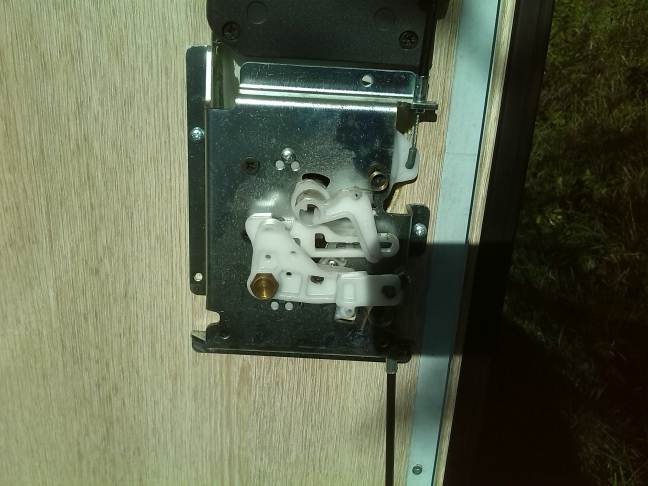

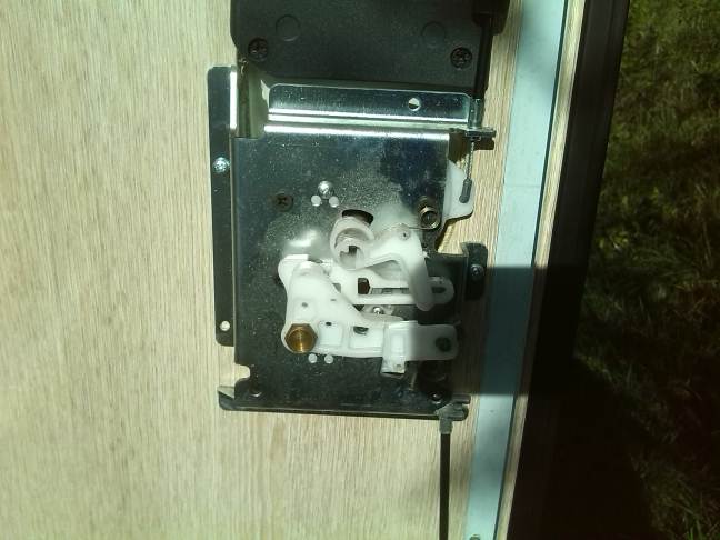

ho acquistato l'attuatore anzi, l'intero kit così da avere eventuali ricambi..ho smontato il termoformato che c'è dietro la porta e che è stata la cosa più difficile da fare, poi ho individuato sulla serratura dove applicare l'attuatore e una volta fissato, l'ho provato collegandolo all'altro posto nella porta principale.
funziona alla grande!!.. e la cosa che più mi soddisfa è che la modifica non ha alterato il funzionamento originale della serratura nel senso che la possa far funzionare con il telecomando o manualmente con la chiave.wink

Sulla tua serratura riesci ad arrivare al punto giusto.
Sulla mia non è possibile se non devastando il meccanismo o andando a pinzare il pomellino in alto ma in tal caso diventa complicato mettere il motore. Mi va bene anche con la serratura staccata.
