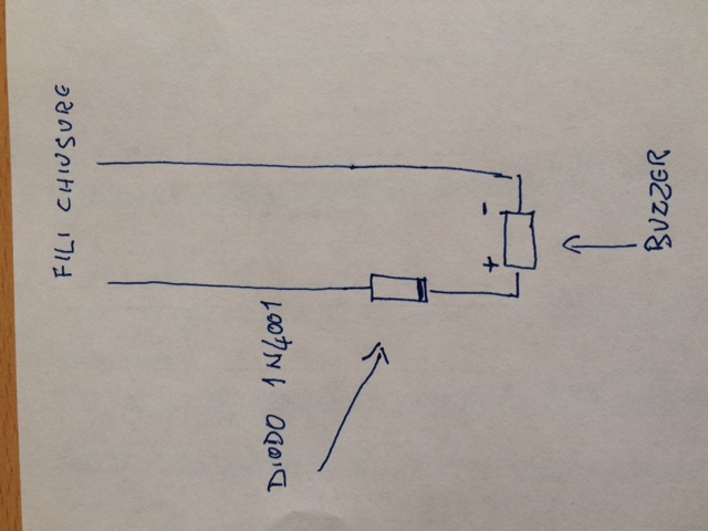

Buongiorno,
chiedo lumi da profano in merito al collegamento di un buzzer/beeper alla chiusura centralizzata: se posso chiederVi info, vorrei che il mio Ducato x250 suonasse in chiusura. Un piccolo disegnetto/schema di collegamento,  dove lo colleghi? alla chiusura centralizzata, motorino, o altro...Che diodo usare?
ringrazio in anticipo

naturalmente è indifferente la polarità dei fili in ingresso dato che esce una tensione a 12 volt in apertura e la stessa invertita in chiusura

intanto GRAZIE delle informazioni, il sistema chiusure del ducato è gestito da Centralina CANBUS, non saprei dove prendere segnale + ... direttamente dal cablaggio che entra nella porta? Centralina fusibili?
Si accettano suggerimenti,

Io ci ho girato mezza giornata senza venirne a capo perché quelli che dovevano essere i cavi, secondo il manuale di servizio, non corrispondevano a quelli che trovavo. Alla fine ho perso la pazienza, smontato il pannello della porta, e fatto passare due cavi nella guaina fino ai fili sul motorino di chiusura.

Ho pensato anche alla presa "carrozzieri" dove in teoria arrivano i fili in origine per l'apertura della porta laterale del ducato ... ma mi sembra che già avevo misurato con tester e dava tensione fino a 6v .. boh?
Ma scusa non si riesce ad accedere alla connessione della porta?

i cavi a cui mi sono collegato io nella portiera non corrispondono ai colori dei cavi che passano nella guaina, ne come colori ne come connessioni

quindi ci passano 2 cavi oltre ai presenti?

nella guaina originale ce ne passeranno ancora una vetina
