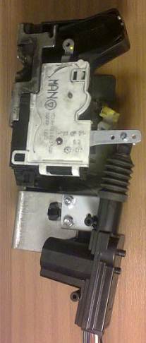

io ho installato ,appena comprato il mio Rimor Superbrig677 TC , le chiusure centralizzate che poi ho anche reso attivabili da radiocomando.Ho  delle foto che mostrano il montaggio , ma non ricordo dove le ho salvate, sono riuscito a recuperarne solo una , appena trovo le altre le pubblicherò.
Devi smontare le serrature e vedrai delle linguette che sporgono un po' dalla stessa, infatti le serrature originali con chiusura centralizzata, hanno questa staffetta che fuoriesce a cui viene collegato l'attuatore. Le serrature senza centralizzata hanno questa staffetta monca a cui puoi far saldare delle prolunghe, così da poter collegare l'attuatore.Ma è più semplice guardare la foto che spiegarlo!

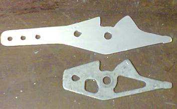

Personalmente ho smontato la serratura e ricostruito la chiavetta "monca" come dice tuareg  facendola d'alluminio.

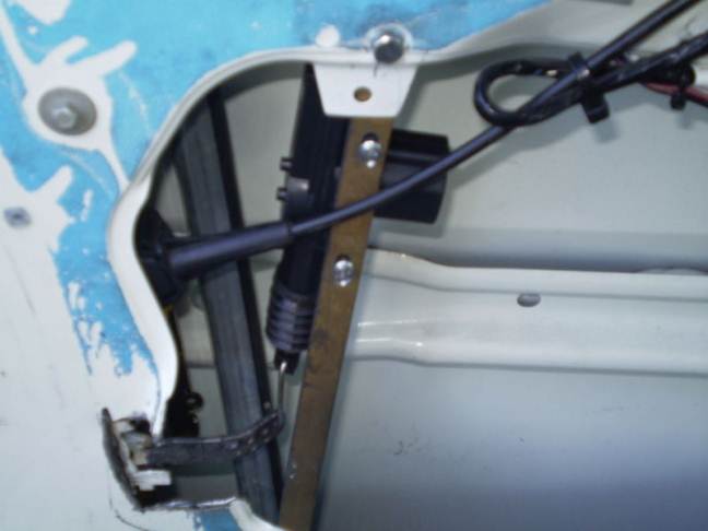

Poi ho sistemato il motorino sul corpo serratura e avendo molta fortuna, il motorino non e' entrato in conflitto con la guida del vetro.
Se dovessi rifarlo metterei il motorino fissato sulla lamiera e non piu' sulla serratura. Se dovessi sostituire il motorino devo rismontare la serratura.
Il lavoro piu' impegnativo e' fare passare il cablaggio. Ho dovuto anche allungare i fili troppo corti.
Se non ricordo male, calasci ha collegato il motorino sul punto giallo che ho messo in foto. E' la leva dove arriva il cavetto dell'apertura interna.
