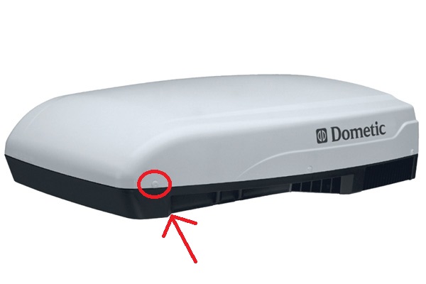

Avevamo smontato quel pannello fissato con le 4 viti a brugola per pulirlo completamente (pensavamo risolvesse il problema) e, a pensarci bene, non ho notato nessuna anomalia.
Sapresti indicarmi come fare per rimuovere il coperchio superiore del clima ? Ho visto che è fissato con delle graffe di plastica o è presente una vite sotto?

Le borchie che vedi nella tua stessa foto sono ad espansione e per toglierle DEVI spingere, fino a farli cadere all'interno del clima ciò che causa l'espansione della borchia, ovvero il pernetto di plastica che vedi al centro della borchia stessa. Potrai recuperarli dopo, a calandra smontata.
Una volta spinti i pernetti dovrai levare le borchie di plastica a mano e successivamente sollevare la calandra bianca, dove al di sotto troverai tutto ciò che contiene il clima.
