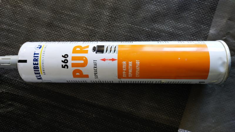

Ci sono decine di prodotti che vanno bene, sika, Wurt, Bostik, sono tutti buoni, non usare gli acetici.
Il migliore in assoluto è il 566 PUR della KLEIBERIT non facile da trovare ma insuperabile.
Con questo puoi incollare pannelli anche su una parete verticale.
