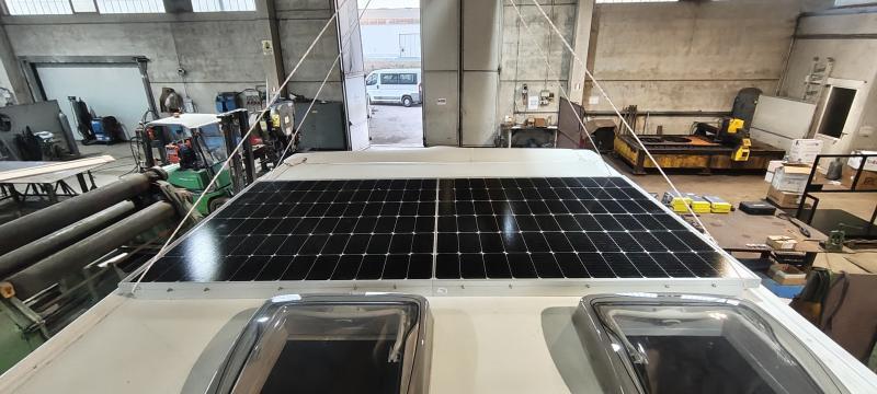

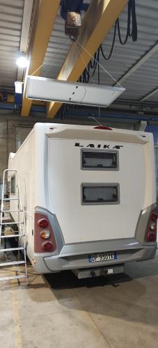

Inserito il 26/12/2025 alle: 16:34:46
Ed ecco pronto al fissaggio del nuovo pannello da 460w con bella pulizia, tagliate staffe del vecchio pannello da 100w e li metterò il primo dei due pannelli, il secondo subito oltre l'oblò sull'ultima parte di tettoIMG_20251226_160026737(1).jpgIMG_20251226_160023218(1).jpg
