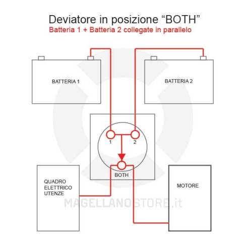

Buona sera, ho già letto dei forum sul argomento ma vorrei proporvi il mio impianto  che vorrei realizzare sul mio camper. ..
purtroppo non riesco a caricare l'immagine.
Comunque cerco di spiegarlo .
io vorrei montare due Bs collegate in parallelo  con due selettori , con il primo selettore  posso decidere se uitilizzare un batteria o l'altra o tutte e 2 in sieme con l'altro decidere quale batteria utilizzare con l'inverter se una o tutte e due o tener staccata la linea .in piu vorrei mettere dei fusibili di protezione  con due batterie da 100 A che fusibile metto ?
in piu con questo impianto posso mettere due batterie diverse e posso evitare di mettere il parallelatore.
Cosa ne dite ?
se qualcuno mi consiglia come caricare una foto .si capisce meglio.
ciao grazie.
dimenticavo ho anche un pannello solare da 140 w.

due Bs collegate in parallelo  con due selettori , con il primo selettore  posso decidere se uitilizzare un batteria o l'altra o tutte e 2 in sieme con l'altro decidere quale batteria utilizzare con l'inverter se una o tutte e due o tener staccata la linea .in piu vorrei mettere dei fusibili di protezione  con due batterie da 100 A che fusibile metto ? in piu con questo impianto posso mettere due batterie diverse e posso evitare di mettere il parallelatore.  Cosa ne dite ? se qualcuno mi consiglia come caricare una foto .si capisce meglio. ciao grazie. dimenticavo ho anche un pannello solare da 140 w. la vita e un viaggio e io viaggio con il camper.
ecco come dovrai fare.....
come avrai capito non c'è bisogno di mettere due staccabatteria, basta trovarne uno di quelli con le seguenti posizioni:
0 = tutto staccato
1 = in uso batteria 1
2 = in uso batteria 2
both = in uso tutte e due le batteria (parallelo)
i fusibili di protezione... protezione di cosa?
- del parallelo tra le due batterie? cosa che se sono vicine tra loro non metterei MAI perché spesso sono fonte di guai se il lavoro non è ben eseguito.
- delle utenze? 20/30A bastano e avanzano. L'inverter ha già i suoi fusibili di protezione e considerando il fatto che è buona norma collegarlo il più vicino possibile alla BS non ne metterei altri.
E' fondamentale saperlo per consigliarti al meglio.
batterie in parallelo... io sono sempre a favore del parallelo, MA se le batterie sono uguali, altrimenti no.
Infine... se hai a disposizione due batterie (uguali) non capisco la necessità di usarle in modo separato l'una dall'altra. Il parallelo è sempre meglio.

ok, non condivido pienamente il tuo sistema di utilizzo, ma NON HAI bisogno di DUE staccabatteria, ma di uno solo; quello che ti ho descritto, o se preferisci questo:
Ciao Carmelo,
un giorno, quando quel commutatore di batterie avrà i contatti stufi di lavorare, sentirai calore e vedrai fuoco e fiamme...
Lascia perdere i malconsigli e gli accrocchi, da sempre il miglior modo di collegare due batterie (anche non identiche e di diverso tipo) è il parallelo secco.

L'impianto ideale è quello con una sola batteria; tutte le altre soluzioni sono compromessi. Assodato questo concetto, penso che il miglior compromesso sia il collegamento delle batterie in PARALLELO SECCO, utilizzando doppio fusibile calcolato su circa il 50% del carico complessivo, da porre sul cavo di parallelo del positivo; collegare il prelievo positivo sul relativo morsetto di una batteria, il prelievo negativo sul morsetto dell'altra.
Lascia perdere gli inutili "accrocchi" che servono ad indebolire l'impianto, introducendo maggiori possibilità di guasto e pericoli d'incendio.

Nel momento in cui usi l'inverter che consuma moltissima corrente tu vorresti usare una sola batteria, così, la scaricherai in pochi minuti anzichè distribuire il consumo fra le due, inoltre gli darai una bella "mazzata" effettuando un prelievo di corrente ben superiore ad un teorico 10 - 15% che la batteria sopporta.
Lascia tutto in parallelo secco anche con batterie che non hanno la medesima capacità, è la cosa migliore.

Con questo sistema si hanno due batterie in parallelo, inverter protetto da fusibili capace di assorbire "fino a 100 ampere" e di protezione da 30 ampere sull'alimentazione da/verso la cellula.
I fusibili da 50 ampere devono essere installati vicinissimi al polo positivo di ciascuna BS, ma proprio a 1 cm!

Mi intrometto: relativamente allo schema di Emme48, visto che vorrei aggiungere anch'io una seconda batteria in parallelo, i due fusibili da 50A sono omissibili per un collegamento privo di inverter o è meglio averli? Inoltre (perdonate l'OT) come proteggere una delle batterie da un eventuale corto dell'altra? Ho letto molto sul forum, ma non ho mica capito...sad
---One Life, Live It.---
13/01/2006 25442
Inserito il 15/01/2016 alle: 17:07:58
In risposta al messaggio di Stefanino275 del 15/01/2016 alle 17:02:25
(perdonate l'OT) come proteggere una delle batterie da un eventuale corto dell'altra? Ho letto molto sul forum, ma non ho mica capito... One Life, Live It.
No, non sono omissibili perché servono appunto alla protezione reciproca delle batterie.
Senza inverter diventa così:
Sempre fusibili a 1 cm di distanza dai poli delle batterie.
