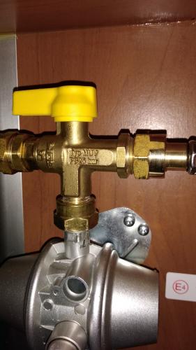

Ciao sul mio VR per collegare le 2 bombole mi hanno installato questo presso un'officina camper, il secumoton ce l'avevo già,i tubi ad alta pressione della truma collegati direttamente al rubinetto manuale me li hanno messi nuovi in quanto scaduti, però mi è venuto il dubbio che abbia una data di scadenza anche il secumotion.
Invece il duocontrol CS sapete dirmi se ha data di scadenza?
nuovi in quanto scaduti, però mi è venuto il dubbio che abbia una data di scadenza anche il secumotion. Invece il duocontrol CS sapete dirmi se ha data di scadenza? ho cercato invano nelle discussioni senza trovare risposte. grazie
ribadisco che i riduttori di pressione non hanno scadenza , secumotion e mono/duocontrol compresi , e consigliabile la sostituzione decennale  o se ci fosse qualche mal funzionamento oppure anomalia ma non è obbligatoria anche se riportano stampigliata la data di produzione , l'importante è che ci sia stampigliata la normativa di riferimento + le caratteristiche sulle pressioni di taratura e funzionamento , per le autocaravan tutti i riduttori devono essere con taratura fissa di 29-30 mbar non regolabile e per questioni di sicurezza si consigliano riduttori con portata non superiore di 1,5 kg/h
anche se riportano stampigliata la data di produzione , l'importante è che ci sia stampigliata la normativa di riferimento + le caratteristiche sulle pressioni di taratura e funzionamento , per le autocaravan tutti i riduttori devono essere con taratura fissa di 29-30 mbar non regolabile e per questioni di sicurezza si consigliano riduttori con portata non superiore di 1,5 kg/h  mario mario

probabilmente il Laika 2016 con secumotion lo hai preso usato , se lo hai preso nuovo è stato messo un secumotion fondo di magazzino e comunque dovresti controllarne la scadenza , la data di produzione è stampigliata sul secumotion stesso , scadenza 10 anni da quella data , ora vedi tu se in base alla scadenza è meglio abbinarci un duoconfort oppure sostituirlo con un duocontrol  , se abbini il duoconfort al secumotion successivamente lo stesso duoconfort potresti abbinarlo a un monocontrol , se invece decidi per un duocontrol saresti a posto da subito per 9/10 anni ma ovviamente spenderai di più , la sicurezza e affidabilità dei due differenti dispositivi più o meno è analoga   mario
ne hai tutte le ragioni , anche io pensavo che avessero una scadenza ma avevo qualche dubbio  e dopo aver riletto bene la normativa  ti assicuro che sulla loro scadenza non è specificato nulla ma solo consigliabile la sostituzione periodica
la modifica che vedo raffigurata sull'ingresso del tuo secumotion con applicazione di una valvola deviatrice 3 vie manuale è una eccellente modifica ma non essendo un completo certificato da truma ne approvato purtroppo non è consentito viaggiare con gas aperto , tuttavia rimane una eccellente modifica con qualche piccolo dubbio sulla tenuta durevole del perno valvola girevole

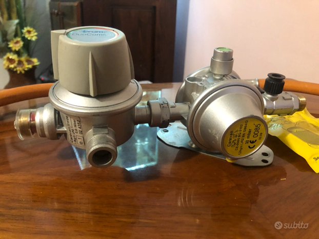

Su internet ho trovato queste usate,il mio dubbio era se avessero data di scadenza,considerato che le vendono a 20 euro potevo anche prenderle, montare il duoconfort al posto della valvola deviatrice manuale e tenerle il resto di scorta,diverso invece se hanno scadenza,se così fosse penso che oramai sarebbe da sostituire anche il mio secumotion,tra l'altro perfettamente funzionante e mai dato problemi.
Penso che sia come dici tu perchè al momento della sostituzione dei tubi in officina non mi hanno detto nulla sulla scadenza del secumotion.
resto di scorta,diverso invece se hanno scadenza,se così fosse penso che oramai sarebbe da sostituire anche il mio secumotion,tra l'altro perfettamente funzionante e mai dato problemi. Penso che sia come dici tu perchè al momento della sostituzione dei tubi in officina non mi hanno detto nulla sulla scadenza del secumotion.
20 euro per quella accoppiata sono pochi e si potrevano rischiare , dico rischiare perchè non avresti avuto la certezza che entrambi i dispositivi fossero perfettamente funzionanti ma nella peggior ipotesi avresti buttato 20 euro + eventuale spedizione , per la faccenda scadenza ti confermo con tutta certezza che non esiste , è stato un mio errore e mia svista
20 euro + eventuale spedizione , per la faccenda scadenza ti confermo con tutta certezza che non esiste , è stato un mio errore e mia svista  mario
Il venditore mi garantisce che le ha smontate funzionanti...

Il venditore mi garantisce che le ha smontate funzionanti... grazie Mario e vista l'ora...buona notte
di quella accoppiate mal funzionanti ne avevo una cariolata , se il venditore fosse serio potevi azzardare ma sarebbe quasi una vincita alla lotteria , francamente quei 20 e oltre euro me li sarei bevuti tutti

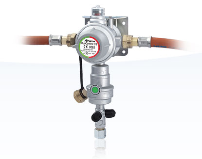

Io ho il Duocontrol CS (sono andato a controllare oggi) e ha sia il visualizzatore della bombola attiva che la resistenza.
Tra l'altro inizialmente, pur scambiando correttamente a fine bombola, non visualizzava la bombola in funzione cioè lo scambio avvenuto. Sono tornato 2 volte dal conce (doveva arrivare il cavo di ricambio, ecc.) prima che si accorgessero che era una spina non ben inserita.

quello in cellula non è un comando di commutazione, ma un indicatre di commutazione, l interruttore serve solo per attivare o meno la resistenza antighiaccio.
In pratica i due LED verde e rosso sono la ripetizione del verde e rosso che vedi sulla finestrella del Duocontrol.
