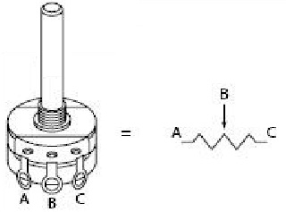

se hai dimestichezza con la scossa.....puoi provare il potenziometro..con un semplicissimo tester prima di imbarcarti in dissaldature varie....ovviamente deve essere liberato dalle connessioni....in quanto misurando il potenziometro installato avresti lettura falsate ......ma se riesci a connettere una resistenza di opportuno valore ai capi dei reofori...puoi provare se " reagisce"....un potenziometro e' una resistenza variabile dotata di tre reofori esterni....
 per intenderci devi notare delle variazioni di resistenza tra B/C e B/A muovendo il perno.......in funzione del valore del potenziomentro, e inoltre capire se ' siglato A o B, quindi se e' logaritmico o lineare.....    buon lavoro....
