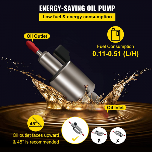

Inserito il 18/11/2024 alle: 16:17:40
Una precisazione
La combi D come viene alimentata
Non è per caso che abbia la pompetta a vibrazione
e che in funzionamento si senta il solito TIC TIC
alle volte fastidioso di notte o che si sente all'esterno ,
dei generatori aria calda  di marca o cinesi?
Modificato da franco49tn il 18/11/2024 alle 16:19:45

Una precisazione La combi D come viene alimentata Non è per caso che abbia la pompetta a vibrazione e che in funzionamento si senta il solito TIC TIC alle volte fastidioso di notte o che si sente all'esterno , dei generatori aria calda  di marca o cinesi?
non senti nessun tic tic almeno nel mio senti alla partenza la ventola quando pompa forte poi si stabilizza a bassi giri e non senti quasi niente quindi per il funzionamento niente da eccepire anche la temperatura sebbene ho solo la rotella ci ho messo un po a trovare la quadra in quanto è MOLTO sensibile es dal 3 al 4 parecchia differenza quindi bisogna spostare di pochissimo la rotella es 1 quarto di numero e ok poi sul mio che è piccolino e monta la d6 che è esuberante

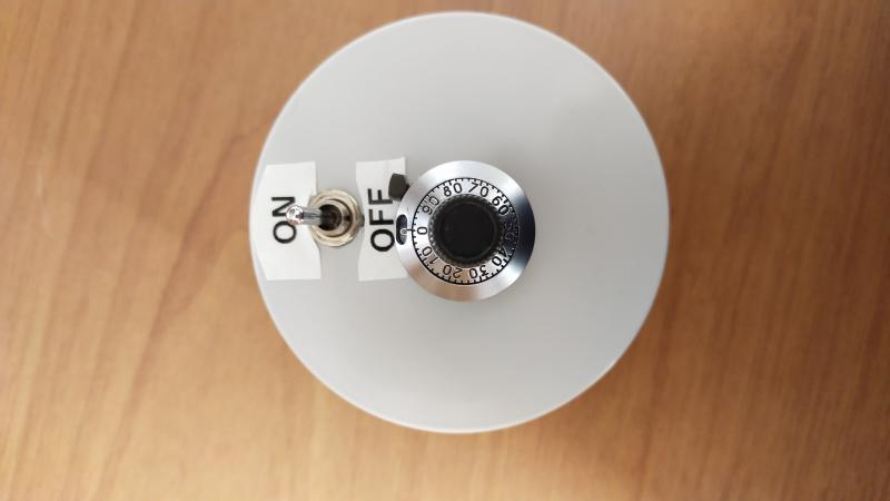

X (non ulima generazione) Noi abbiamo un semplice impianto da due batterie AGM 100Ah in parallelo secco senza nulla a monte. Senza inverter. pannelli solari ma con Tec29 che non usiamo praticamente mai e abbiamo riscaldamento supplementare da motore durante il viaggio.    Le nostre vacanze invernali sono al 90 % weekend in montagna o paesini quindi un paio di notti, e facciamo poi 6-8 giorni sempre itineranti sotto natale (misto libera/aree sosta).     Quello che però a noi preme di più è un ottima regolazione della temperatura, siamo stufi di continuare a dover scendere dalla mansarda di notte per regolare i gradi! Quale prendere? Non vorrei passare dall’ansia da bombola all’ansia da batteria.. grazie
Non buttate via i soldi !
Per risolvere il problema della regolazione della temperature serve mettere mano al sensore e aggiungere un potenziometro, è solo un problema di componente scadente utilizzato per regolare la temperature che rende difficile riuscire a trovare una posizione precisa.
Bastano pochi euro e una persona che conosca un minimo di elettrotecnica/elettronica.
Con meno di 10 euro di materiale si fa tutto.
Senza eliminare il sistema originale, ma mettendo un dispositivo aggiuntivo, inseribile o meno a piacimento.
Questo è quello che serve, un potenziometro preciso e un deviatore...Ora ho inserito anche un sensore aggiuntivo in modo di avere la lettura della temperatura direttamente a fianco del letto.
-Sensore NTC da 10K costo 2 euro, 5pezzi.
-Potenziometro 5/10K 3 euro.
-Deviatore 5 euro,  10 pezzi.
-Scatola di derivazione 1 euro.
La cosa più complicata, ma alla portata di tutti, è portare il cavetto nella posizione desiderata.
Poi basta farsi dei riferimenti facendo qualche prova, bastano un paio di utilizzi per riuscire ad avere dei riferimenti precisi dei valori da settare sul potenziometro.
