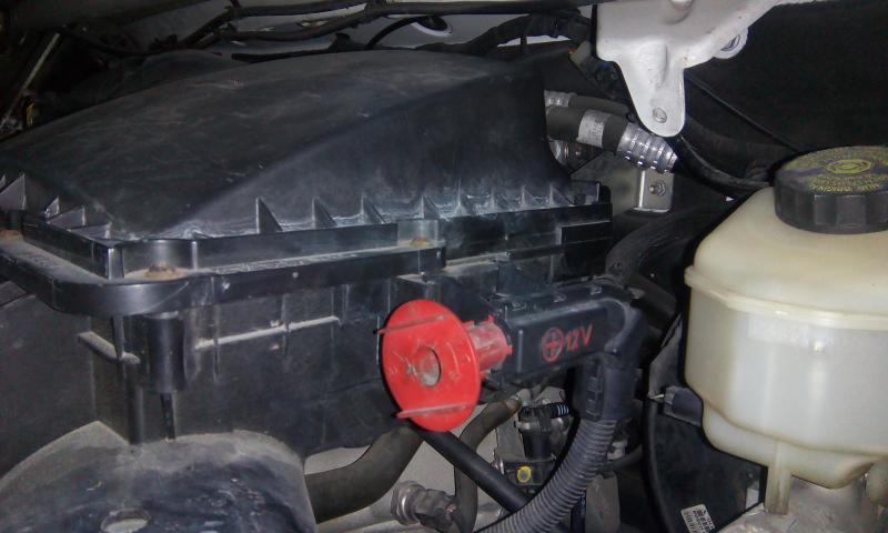

E' su Mercedes Sprinter 2008 ma non so se è di serie, anche se lo sembra per come è montato e fissato sul motore.
Se lo spingo non succede niente e non si capisce come eventualmente bloccarlo.
Ne sapete qualcosa?

E' su Mercedes Sprinter 2008 ma non so se è di serie, anche se lo sembra per come è montato e fissato sul motore. Se lo spingo non succede niente e non si capisce come eventualmente bloccarlo. Ne sapete qualcosa? Ciao
sembra proprio uno stacca batteria.
dalla foto, pare che vada schiacciato e poi girato...

Ma non é il tappo per mettere i cavi di una eventuale messa in moto di emergenza?

Sul libretto uso e manutenzione non è menzionato e dall'immagine che è sul tappo rosso dovrebbe essere ruotato fino a permettere l'incastro a baionetta che lo fa andare a fine corsa. poi dovrebbe essere premuto un pulsante a vite, che è nascosto alla vista in quanto nel foro centrale, per bloccare il tutto.
Io ho provato a premere il volantino, che non stacca niente, ma non capisco come va premuto il pulsante.

Si ruota e poi si spinge e si scopre il punto dove attaccare il morsetto del cavo positivo per l'avviamento.
Identico sul mio 316 Eu6 del 2015 , ma si trova sull altro lato del filtro aria.
Però nel manuale c'è alla voce "avviamento di emergenza"

Si ruota e poi si spinge e si scopre il punto dove attaccare il morsetto del cavo positivo per l'avviamento. Identico sul mio 316 Eu6 del 2015 , ma si trova sull altro lato del filtro aria. Però nel manuale c'è alla voce avviamento di emergenza
Ti ringrazio, ma sul mio manuale non l'ho notato.
Oggi guarderò più approfonditamente.
In ogni caso fa comodo considerando la posizione della batteria motore e l'impazzimento che richiederebbe un avvio con i cavi.

Puoi anche scaricare sul telefono il manuale interattivo .
Per il negativo da me è una specie di perrno di ottone sulla sinistra attaccato al bordo al parafango. Però con l'avviatore che ha cavi corti non ci arrivo e quindi attacco il negativo su un punto metallico del motore.

Ho guardato sul manuale (edizione 9 -2007) all'avviamento d'emergenza e non è che si capisca tanto dall'immagine dove appare solo uno schemino che, con un po' d'immaginazione, si può abbinare al marchingegno in questione. Molto meglio sul manuale on line delle versioni successive con più immagini, dove però non avevo guardato.
Figurati che quando ho preso il mezzo e ho chiesto a cosa servisse mi hanno detto che era lo staccabatterie.
