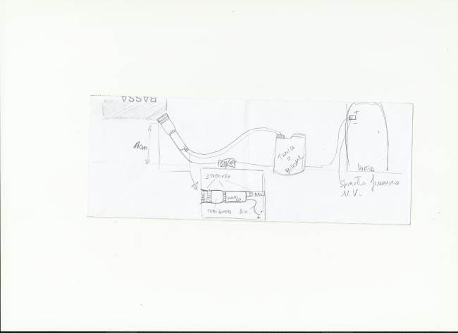

S era a tutti ho bisogno di un vostro consiglio in merito allo scaricamento delle acque grige mi spiego meglio:
l'altezza che ho tra il bocchettone dello scarico e la terra e' di 18 cm e la roller tank non mi passa assolutamente.
Ho valutato tante soluzioni anche quella di mettere una tanica bassissima e costruirmela da solo ma perche sia piu' bassa dell'uscita del bocchettone dovrei prenderla di pochi litri e nn mi piace
credo che l'unica soluzione sia una pompa immersione ma come andrebbe utilizzata?
io posto un'immagine di quello che sarebbe una mia idea ho bisogno di parecchi consigli datemi una mano grazie .

E se sollevi il camper su i cunei?? al limite se non svuoti completamente per via del mancato piano, poi quando sei sulla grata scarichi tranquillamente.

Come prima idea mi viene da consigliarti un tubo spiralato, la rolletanga la metteresti fuori,per il principio vasi comunicanti scarichi.

Ciao e grazie per l'intervento allora il primo modo ovvero di sollevare con i cugni non e' possibile in quanto il problema si pone quando sto fermo per le ferie un paio di settimane e con la conseguente messa fuori bolla e non andrebbe bene
mentre per il tubo non credo che riesco a scaricare in quanto per versare l'acqua la roller tank sarebbe piu' alta quindi non salirebbe l'acqua ......

Provare per credere,io faccio cosi,ora ti spiego.
La base del serb sta a 18 da terra come dici la tanica essendo piu alta facciamo 20cm la metti fuori per il primcipio vasi cominicanti rimangono solo 2 cm di acqua nel serb.

io ho forato il serbatoio, inserito un gomito con ghiera, collegato un tubo rigido  e in finale una valvola a sfera,
tutto materiale che si usa nelle piscine credo PVC.
L'uscita della valvola era filettata di dimensioni generose credo un pollice o più, ho ridotto il tutto fino a poter inserire un attacco rapido da giardino,
il tutto è ben fissato.
A parte, amovibile, ho un tubo di scarico della lavatrice quello  a spirale credo che allungandolo diventi circa mt.2 con attacco rapido da inserire nell'uscita della valvola, all'occorrenza faccio il travaso in un secchio, è utile anche quando si trovano scarichi non proprio felici.
Forse ho speso €.10,00

ma io non vorrei forare il serbatoio vorrei qualcosa che fosse semplice da fare senza forare ....
Ma la tanica da 25 litri pero' e' piu alta di 18 cm sara' minimo 30 cm come fa l'acqua a salire dovrei coricarla orizzontalmente ma a quel punto non riempirebbe di certo 25 litri

La pressione che esercita l'acqua nel serbatoio darà un spinta tale da vuotarne almeno  3/4.

Se inserisci il tubo nella tanica non sono piu 30 cm.
Potresti usare una pompa lavatrice,lavastoviglie tanto in aa hai la 220v

a ok quindi dici che da 18 cm e la spinta che da l'acqua riuscirebbe a salire su una tanica da 25 litri in verticale?
cavolo allora il problema non esiste grazie

Questa è alta 20 cm, la riesci ad inserire sicuramente mettendola leggermente di traverso.

ho lo stesso tuo problema: scarico a 17 cm da terra.
Come faccio?
Innanzitutto devo mettere il camper sui cunei e quindi la distanza utile aumenta un pò, cerco poi (dove possibile) di far coincidere la "pancia" del camper in corrispondenza di una concavità del terreno, se non basta tiro un paio di solchi (non più di 2 cm) dove scorreranno le ruote.
Raramente ho avuto difficoltà per scaricare nella roll tank considerando che, per mere ragioni d'ingombro, ho quella piccola (ma ben più alta di 20 cm) da 23 litri.

Anche io con laika ho questo problema ma non resto mai più di tre o quattro giorni nello stesso posto ,comunque il principio dei vasi comunicanti fa si che quello che conta sia l'altezza del serbatoio ,non dello scarico !!

Quest'anno sono stato in campeggio piu' del solito, ed anch'io ho avuto il problema. Dopo aver fatto il "giro" con la Thetford (c200), volevo riutilizzarla per le grigie ma assolutamente non ci stava sotto. Ho usato la roll-tank 23 che avevo nuova nel gavone, ed e' passata per un pelo inclinandola. E' chiaro se la si riempie tutta, quando la si toglie, un po' di acqua tracima.
L'ho fatto solo una volta, ma per la prossima volevo usare un tubo per tentare ancora con la thetford, mentre la roll tank la terrei per le chiare.
Credo che il tubo si possa usare, ma penso che l'altezza max della tanica/thetford/rolltank non deve superare l'altezza del fondo del serbatoio da terra, altrimenti qualcosa rimane dentro ancora. Alla fine di ogni operazione (possono essere piu' di una) rimarra' sempre un po' di acqua nel tubo.

pompettine sommerse per acque chiare utilizzandole nel serbatoio grige dureranno ben poco , quelle per lavatrici non sono ad immersione e l'acqua da scaricare gli arriva per caduta , quindi escluderei entrambi le pompe , tra l'altro come le infili nel serbatoio ? , se vuoi riempire totalmente la roltank dovrai avere un giusto dislivello o al max a livello del serbatoio grigie , ovviamente avendo l'uscita dello scarico a ghigliottina o valvola a sfera più basso perderai per terra solo l'acqua che giocoforza ci rimane dentro , non vedo altre alternative se non quella di salire con entrambi le ruote posteriori sui cunei , oppure se hai i soffietti ad aria gonfiarli al massimo possibile e male che vada nel serbatoio rimarranno 7 - 8 lt di acqua

Ciao,la fiamma fa anche una tanica molto bassa da 18 litri,non è dotata di ruote,io uso quella nelle aa per svuotare senza spostare il mezzo,certamente dovrai fare più viaggi,oppure prenderne due.Sono comunque comode,al limite ti procuri qualche aggeggio per agevolare il trasporto.
