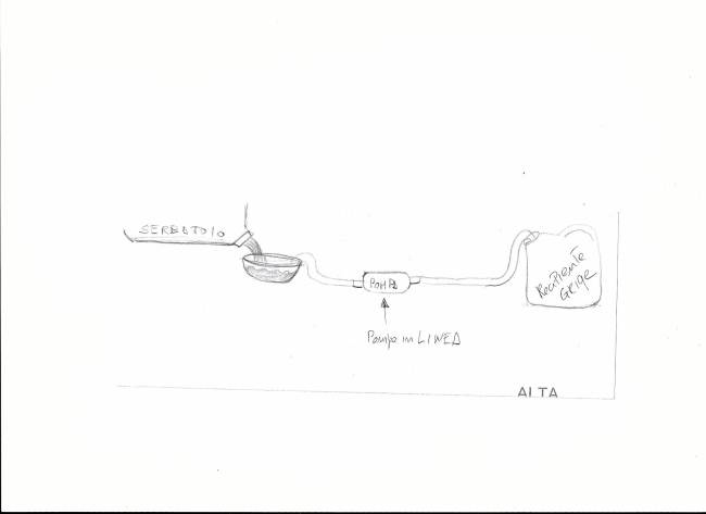

Ciao a tutti arieccomi ci ho pensato bene su e non comprero' la roller tank in quanto utilizzo gia un bidone da 30 lt che quando nn uso per le grige lo uso per riporvi dentro le mie cose del camper quindi oggi mi e' venuta un'idea spero si capisca ecco il mio progettino voi ditemi se secondo voi funziona .............

non voglio insegnare niente a nessuno :
Come prima cosa un serb di raccolta acque grige è sempre piu capiente di una roll tang e bisogna fare in piu fasi nel caso rimanga qualcosa che prob c'è
come seconda ipotesi pompetta
questa e quella della lavatrice a costo zero,basta anche un piccolo inverter se non si ha la 220 e la si manda dove si vuole

in che senso non ho capito la pensi come me in merito alla raccolta delle grige?
mi sembra di aver inteso cosi' mmmmmmmmmmmm allettante la pompa della lavatrice se si considera che ho pure l'inverter unico problema il costo della pompa lavatrice?

Nel senso che un serb sara 60 80 o 100litri, la tanica solo 20 25 o 30litri ,una volta piena ti devi fermare,ecco perche dicevo anche se rimane qualcosa dentro che prob c'è ......
in discarica si trovono tante pompette lavatrici e quella che si rompe meno nelle lavatrici..

A si certo non ce problema a fermarmi la mia e' da 30 lt ed e' un bidone recuperato sul lavoro e per la pompetta be magari la recupero in qualche discarica grazie

perchè non collegare con un tubo flessibile una curva ed un terminale d 32 il serbatoio grigie ad una tanica da 25 messa orizzontale con un tubicino di sfiato nell'apposita uscita ?

ciao ti spiego perche la tanica da 25 lt e di 3/4 cm piu alta anche messa orizzontalmente e sicuramente non riempirebbe tutta la tanica tu usi questo metodo?
se si mi spieghi nei dettagli?

Secondo me troverai difficoltoso posizionare il bidone sotto il serbatoio grigie, e inoltre troverai difficoltoso far stare in posizione il tubo che deve ciucciare via l'acqua dal bidone. Fai prima a eliminare completamente il bidone e collegarti direttamente alla saracinesca delle grigie (modificata ad es. con un gomito a 90° con guarnizione di tenuta, come nel mio serbatoio grigie). Con il collegamento diretto del tubo al serbatoio è praticamente identico al mio setup quando uso la pompa per spingere in salita (e funziona, già provato in rimessaggio).

Secondo me una pompa come quelle delle piscine fuori terra (25 € circa) potrebbe essere una comoda soluzione.

Si potrebbe essere una soluzione ma credo ripieghero' su una pompa sommersa di quelle da 20 euro collego 2 tubi uno lo mando sul serbatoio grige  e l'altro dentro una tanica per poi buttarle per ora credo sia la soluzione migliore assieme alla pompa della lavatrice che mi e' stata consigliata

Premesso che sistemi con bacinelle, secchi e relativa pompa di riempimento sono a mio parere da evitare per il cattivo odore (di fogna) che le acque dei lavelli emanano.  La soluzione più semplice che uso talvolta anch'io (laika su telaio ALKO n.d.r.) è di collegare la tanica esterna allo scarico con uno spezzone di tubo corrugato. Poiché il serbatoio si trova certamente più in alto della tanica anche se questa non sta sotto la ghigliottina, per il principio dei vasi comunicanti e per la spinta dell'acqua che si genera con la caduta iniziale la tanica si riempirà . Certo non la roll-tank da 40 litri messa verticalmente. Se il tubo è ben collegato non ci saranno nemmeno cattivi odori.

SI il vantaggio di montare il tutto con un tubo corrugato e' allettante ma dubito si riesca a scaricare completamente il serbatoio delle grige , vero e' che anche se rimane una ventina di litri dentro il camper non esplode di certo io credo che con la pompa sarebbe una cosa furba ma per quanto tempo?
e se poi la pompa si scassa?
insomma potrei mettere orizzontalmente una tanica da 25 litri sdriata sulla pancia della tanica e quello che riempe bene il resto l'indomani ^^ chi se ne frega hhahahah
il problema sorge solo nel periodo estivo che molte volte mi trovo assieme alla mia famiglia a fare la doccia in camper ecco perche' questa esigenza
