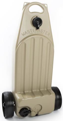

Sera a tutti ho bisogno di un vostro consiglio in merito allo scaricamento delle acque grige mi spiego meglio: l'altezza che ho tra il bocchettone dello scarico e la terra e' di 18 cm e la roller tank non mi passa assolutamente.
Ho valutato tante soluzioni anche quella di mettere una tanica bassissima e costruirmela da solo ma perche sia piu' bassa dell'uscita del bocchettone dovrei prenderla di pochi litri e nn mi piace credo che l'unica soluzione sia una pompa immersione ma come andrebbe utilizzata? io posto un'immagine di quello che sarebbe una mia idea ho bisogno di parecchi consigli datemi una mano grazie .

primo controlla se si può girare il gomito di 90 gradi verso l'esterno poi controlla il diametro interno del gomito più o meno 50 mm e ci metti tronchetto ( 10 cm) di tubo di plastica con una punta di bostik lo incolli quindi una riduzione un altro pezzo di tubo fino all'esterno questi puoi lasciarli rimovibili se vuoi o li fissi  tutto  con meno di10 euro ciao e buoni km

si e' vero potrei modificarlo ^^ e che non volevo tubi trasversali cavolo e' gia' basso non volevo ampliare il rischio di toccar sotto ma credo a sto punto non ci siano altri modi

che dite di questa? ciao a tutti

se giri il gomito recuperi almeno un paio di cm e poi togli e metti dalla riduzione in due secondi ciao
