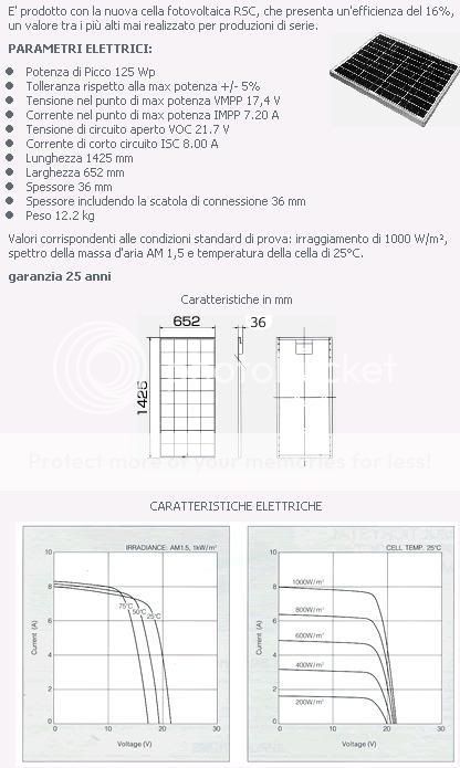

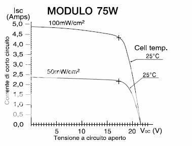

Mah, chi dice del sole inclinato anzichè perpendicolare, chi dice di intensità luminosa più bassa che favorirebbe il policristallino rispetto al mono (non in assoluto rispetto alla luce piena ovviamente). Però nelle specifiche dei fabbricanti non si trova nulla del genere, ma sui diagrammi (sia mono che poli) si evidenzia una resa pressochè proporzionale all'energia della luce incidente, mentre se i policr. rendessero meglio alle basse luci si dovrebbe vedere che "guadagnano" rispetto alla mera proporzione con il dato di illuminazione massima std. Questo lo si vede un po' su tutte le marche, per far capire cosa intendo riporto i diagrammi di un kyocera poli (diagramma in basso a dx) e di un helios mono Francamente anche cercando su un test comparato fatto da un ente svizzero, che ha provato più moduli di vario tipo per più stagioni, non mi pareva emergesse una maggior resa invernale degli impianti policristallini, che seguivano l'andamento stagionale come i mono. In genere la notizia del maggiore rendimento poli su basse luci la si trova solo in siti "edilizi" che vendono i pannelli per i noti incentivi di legge e si tramandano la stessa scarna nota tecnica col copia-incolla dall'uno all'altro, oppure nel tam-tam tra camperisti, che in genere ne hanno provato un solo tipo. Ma, come detto anche qualche giorno fa, se qualcuno conosce qualche documentazione più significativa, mi interessa. Ciao [:)] A.
