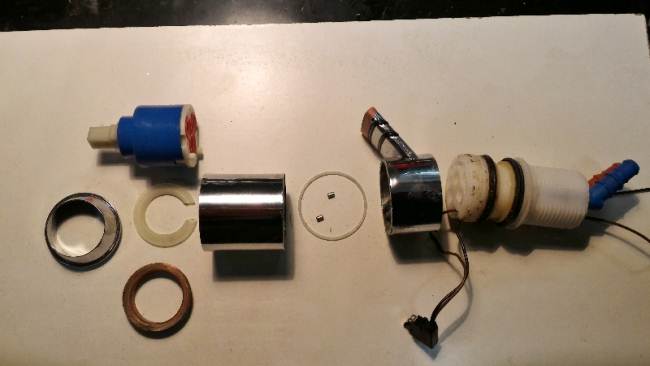

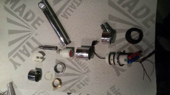

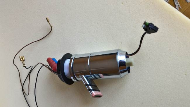

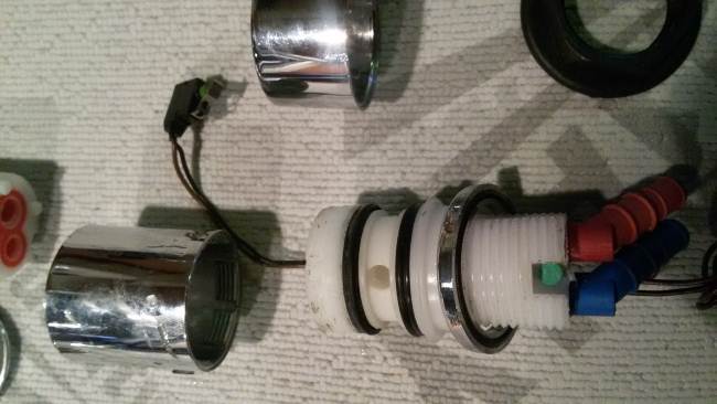

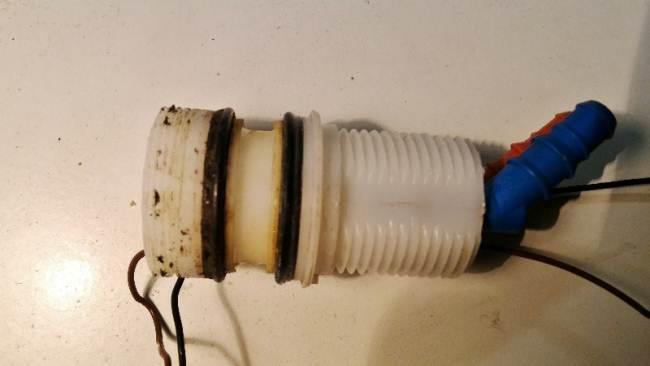

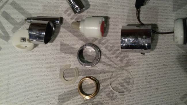

Inserito il 04/12/2016 alle: 18:34:57
Missione compiuta, grazie anche ai Vostri suggerimenti, ci sono riuscito.
Ho avuto comunque la buona idea, prima di cercare di smontarlo di immergerlo per 24h in una soluzione con acido citrico, infatti la varie ghiere erano tutte bloccate dal calcare.
Smontato si presenta come quello fotografato da Lupindo:
Lo strano è lo sporco che vedete, gli "OR" sembrano abbastanza malconci, quindi tutto da buttare, l'aspetto migliore sembra averlo la cartuccia miscelatrice!.

Si però quello che non mi piace e che non capisco è lo sporco tra i due OR che è dove passa l'acqua che uso anche per lavarmi i denti angry!!
Cerco di avere molta cura nel mantener pulito il serbatoio di carico, con una certa frequenza lo svuoto completamente, con una spugna pulisco tutte le pareti (almeno per la parte raggiungibile con il braccio), una volta all'anno tratto tutto l'impianto con l'acido citrico, ma a quanto pare non è sufficiente.

Inserito il 08/12/2016 alle: 08:54:56
In risposta al messaggio di massibabi del 07/12/2016 alle 18:55:34
Ciao ma cambiando gli or non è recuperabile? Massimo
Attenzione:
forse dalla foto non si vedono bene, ma quegli OR non sono a sezione circolare ma hanno una sagoma particolare che non so se si trovano correntemente in commercio.
Ben venga se qualcuno ne conosce la provenienza.
