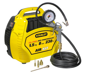

cercherei un compressore massimo da 350W / 220v e avendo un inverter minimo da 550-600W se devi anche pulire serve con il serbatoio, per gonfiare va bene anche senza serbatoio. Per le sospensioni ad aria (quando le avevo), vista la bassa pressione e la piccola quantità di aria, mi sono sempre trovato meglio con una pompa da bicicletta che è piu pratico. __________________ Tommaso IZ4DJI www.iz4dji.it

Questo non è male:
http://www.euroshoppingonline.i...
Michele

quote:Risposta al messaggio di mandrake75 inserito in data 13/04/2015  09:41:48 (Visualizza messaggio in nuova finestra)
E' proprio quello che avevo segnalato piu sopra, visto a Leroy Merlin. __________________ Tommaso IZ4DJI www.iz4dji.it

45A ! [:0][:0][:0] quindi va usato unicamente collegato con le pinze sui poli della batteria [;)] visto che è vincolato e doversi trovare a poca distanza dalla batteria, bisogna appurare che il tubo dell'aria possa arrivare a tutte la ruote. Questo è il motivo per cui io lo ho preferito a 220 250W, con una sottile prolunga 220 (di quelle piccoline avvolgibili) me lo porto direttamente fino a 10m dove voglio, e uso un tubo spiralato corto. __________________ Tommaso IZ4DJI www.iz4dji.it
