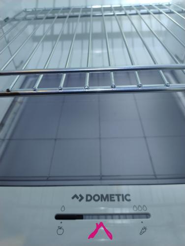

Quest'anno ho cambiato il vecchio Kreos con un Hymer nuovo, con frigo Dometic a compressore.  E' quello che volevo per togliermi il più possibile dall'impiccio del gas (ora solo per cucina), sennonché mi ritrovo con una condensa, all'interno del frigo, a mio avviso esagerata (qualche cc di acqua nella cassetta verdura in 48h). Mi chiedo se qualcuno ha esperienza simile con i nuovi frigoriferi a compressore oppure se è un'anomalia del mio per la quale chiedere intervento in garanzia...

condensa, all'interno del frigo, a mio avviso esagerata (qualche cc di acqua nella cassetta verdura in 48h). Mi chiedo se qualcuno ha esperienza simile con i nuovi frigoriferi a compressore oppure se è un'anomalia del mio per la quale chiedere intervento in garanzia...  Grazie! pidia
 Condensa, ghiaccio eccessivo, ovviamente si formano durante l' uso.
Probabilmente eccessiva umidità esterna o troppe aperture creano il problema, forse anche alimenti contenenti molta acqua potrebbero influire.
Dimenticavo che potresti avere lo scarico intasato o otturato, quindi non scarica la naturale formazione di condensa.

come già ti hanno detto, dipende da umidità dell'aria e da quante aperture, magari prolungate, ci sono state
verifica che lo scarichino condensa non sia otturato
a quante tacche lo fai funzionare?? io, in montagna, anche con la calura di questa estate ho sempre tenuto 2 tacche, raffreddava senza troppa condensa
ho visto che tenendo livelli più elevati faceva più condensa (avevo aumentato i primi giorni di calura, per paura che non raffreddasse a sufficienza)

mio figlio ha lo stesso problema, si è informato, si risolve mettendo del nastro in modo che l’acqua di condensa non entri nelle vaschette sotto, credo appena sopra lo scolo condensa

Le aperture sono decisamente limitate, siamo solo in due e cerchiamo di farci attenzione...  Sicuramente controllerò lo scarico, per quanto, essendo nuovo, mi pare strano (anche se non impossibile) che sia otturato...

Francamente non ho capito dove mettere il nastro adesivo, però ci guarderò e vedendo come è fatto magari capisco...  Grazie!

È un problema di progetto che ai acuisce se ci si ferma con pendenza in avanti. L'acqua non viene indirizzata verso il foro di scolo e trabocca
Ho risolto incollando una fascia di plastoca che mo fa da frangiflutti.
2 settimane in normandia a 1 tacca (modello 84lt) e temp in freezer - 9 e frigo 8.
Bisogna essere certi che l'installatore abbia collegato lo scaroco (non tutti lo fanno), diversamebte, va isata la vaschetta in dotazione da svuotare ogni tanto.
Con una siringa spara acqua nel buco e guarda se la trovi sull'asfalto.

Quando hai tempo, se mi puoi fare una foto della fascia che hai incollato te ne sarei grato...
Intanto io, guardando più attentamente, ho visto che il contenitore frutta/verdura in basso ha una feritoia di sfiato che si può chiudere o aprire. La mia era chiusa, adesso l'ho aperta e vediamo se cambia qualcosa almeno in questa zona che è poi quella in cui si accumula più acqua.

ho dato un’occhiata, si dovrebbe mettere del nastro in alluminio, è più resistente, in modo da chiudere la fessura sopra il raccoglitore delle condensa, così com'è passa dietro

Io ho un frigo diverso (Belluna), ma avevo grossi problemi di condensa e mi si formava un blocco di ghiaccio molto spesso sulla parete posteriore.
Ho trovato un video on line, ho cambiato un parametro di funzionamento e ho praticamente risolto. Il ghiaccio non si forma più e la condensa è diminuita tantissimo. Prova a chiedere al concessionario o cercate informazioni in rete, magari anche il tuo modello si può regolare..
