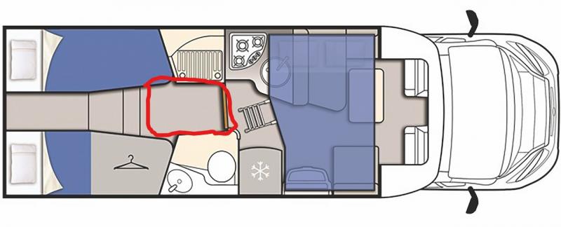

Salve,
Vorrei montare un Dometic Freshjet 3000 in una zona che serva sia la dinette che la camera da letto (forando il tetto, non sull'oblò), ma il tecnico mi dice che in quel punto non c'è abbastanza sostegno e che i cantonali sono antiestetici. Cosa proponete? E' fondamentale montarlo in quel punto, l'estetica passa in secondo piano

non so come sia la disposizione del tuo camper, ma il punto piu solido del tetto è tra armadio e bagno, dove il corridoio è stretto e le pareti di armadio e bagno sostengono bene il tetto.
Io in quel punto feci forare il tetto per mettere un ulteriore oblo con ventola, esattamente a metà strada tra letto e dinette.
Fai bene a fare nuovo foro, così non rinunci agli oblo che sono indispensabili.
qui era nel camper precedente, nell attuale praticamente identico, ma richiesto a Hymer direttamente in fabbrica. La Hymer in quel punto installa anche il condizionatore se lo si richiede.
Tra l altro, essendo molto vicino all armadio, si è riusciti a fare passare i cavi all interno dello spessore del poliuretano del tetto (forandolo in orrizzontale) e sbucare dentro l armadio, evitando orrende canaline.
PS: anch'io non afferro cosa intendi per "cantonali".

Non ho capito cosa sarebbero i cantonali, comunque:
Andrebbe verificata visivamente la posizione, non deve essere un punto dove si compromette la tenuta strutturale del tetto, se la posizione è buona, si deve fare il foro, poi togliere  nel perimetro interno una striscia di isolante (polistirolo) e inserire travetti di legno come rinforzi, ben fissati, cosi si ottiene la stessa struttura perimetrale di un foro oblò, e li si può montare il clima.

Grazie, un altro tecnico mi dice esattamente la stessa cosa, che basta rinforzare il foro con listelli di legno anche perché sotto al foro ci sono ben quattro pareti del bagno passante (pareti laterali bagno e doccia), più o meno come nella foto di IZ4DJI , solo che le pareti sono una di fronte all'altra). Nella foto ho evidenziato il profilo approssimativo del climatizzatore installato:
Per quanto possa sporgere in una zona non tenuta da pareti, secondo il mio meccanico il sostegno ci sarebbe. Purtroppo lo può montare solo  il concessionario per ragioni di garanzia...
o meno come nella foto di IZ4DJI, solo che le pareti sono una di fronte all'altra). Nella foto ho evidenziato il profilo approssimativo del climatizzatore installato: Per quanto possa sporgere in una zona non tenuta da pareti, secondo il mio meccanico il sostegno ci sarebbe. Purtroppo lo può montare solo  il concessionario per ragioni di garanzia...
Direi che senza dubbio lo puoi montare, rinforzando il foro con travetti, forse il concessionario non ha voglia di fare quel intervento, di nuovo foro rinforzato, vedi se puoi fare Tu il foro, o farlo fare da persona capace, e poi farTi montare il clima.

Dalla pianta direi che non c'è nessun problema, sicuramente il conce ha troppo lavoro in officina e non ha voglia di farlo.
Giusto il pensiero alla garanzia, a quel punto senti da un altro concessionario della stessa marca se te lo fa.
Ma con camper di 7,5m, il peso? Condizionatore e eventuale generatore, poi non si sta nei 40q. Perdipiu sono pesi fissi che li hai anche a revisione, e quindi fare bene i conti anche a camper vuoto.
