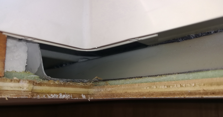

Inserito il 21/03/2021 alle: 19:05:18
Il taglio del tetto di un furgonato per mettere un oblo da 40x40 puo interessare la struttura portante a traverse del tetto.
In questa foto corrisponde all'oblò posteriore dove solitamente viene installato il climatizzatore a tetto..
Si nota chiaramente il taglio della traverse in metallo, eseguito in fabbrica Font Vendome.
Sul nostro mezzo Font Vendome fino al 2018 venivano installati 3 oblò, (40x40) posteriore/centrale sopra cucina/anteriore (50x70).
La posizione centrale, a mio parere, è quella ideale per l'installazione del clima; far fare il taglio del tetto è esattamente come viene fatto per l'oblo posteriore
Un caro amico che l'ha messo sul suo furgonato (però posteriore), lo utilizza con litio+inverter per max 2 - 3 ore di autonomia poi ricarica la batteria viaggiando molto ...
Cordialmente Gigi

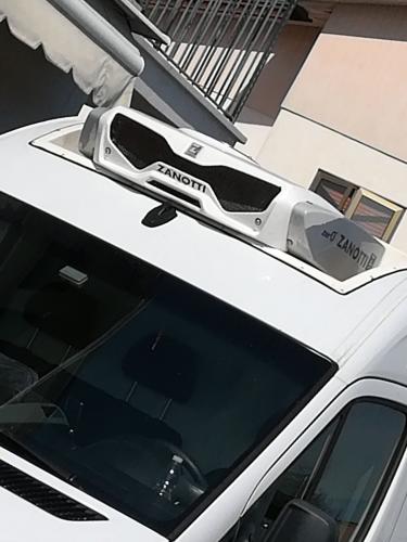

Inserito il 21/03/2021 alle: 19:39:49
In risposta al messaggio di Kyros5 2020 del 21/03/2021 alle 10:07:31
Ciao ho un KYROS 5 e dovrei montare il climatizzatore. mi dicono che va montato su oblò posteriore. non si può montare su quello anteriore? se lo lo to dietro poi si abbassa ancora di più lo spazio che ha il letto alto ! soluzioni? grazie Kyros5 2020
mec
14/01/2010 31500
Inserito il 21/03/2021 alle: 19:48:38
In risposta al messaggio di mecdonald del 21/03/2021 alle 19:39:49
questo non è un condizionatore, ma un gruppo refrigerante per veicoli isotermici, ma anche se fosse un condizionatore, come installazione la vedo bruttissima per un van
