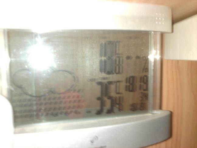

se i dati sono giusti ti abbassa 7 gradi rispetto alla temperatura ambiente , in linea di massima dovrebbe andare bene
nn puoi pretendere che con 35.4 temperatura esterna  porti la cellula a 18.8 temperatura interna . ma questo è un caso limite .
